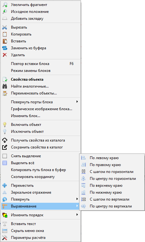

Контекстное меню объекта
Виды контекстных меню
В зависимости от типа элемента, для которого вызывается контекстное меню, в нем могут быть доступны различные пункты меню и действия. Приведем наиболее часто встречающиеся варианты таких меню и их расширений.
При нажатии правой кнопкой мыши на блоке на схемном окне, появится меню, сходное с рисунком:
Рисунок 1. Контекстное меню типового блока в схемном окне проекта
"Увеличить фрагмент"
Увеличение прямоугольной области внутри схемного окна проекта. После выбора пункта нужно выделить в схемном окне проекта увеличиваемую область.
"Исходное положение"
Возврат к масштабу 100% и центрированию изображения в схемном окне проекта: точка с координатами (0; 0) будет находиться в левом верхнем углу.
"Добавить закладку"
Добавление новой вкладки в схемном окне проекта.
"Вырезать"
Удаление из схемного окна проекта выделенного блока (или выделенных блоков), с предварительным копированием их в буфер обмена.
"Копировать"
Копирование выделенных блоков в буфер обмена.
"Вставить"
Вставка в схемное окно проекта содержимого буфера обмена.
"Заменить из буфера"
Вставка в схемное окно проекта содержимого буфера обмена, вместо выделенного блока (выделенный блок при этом удаляется, а все линии связи подключенные к нему, переподключаются к новому блоку).
"Удалить"
Удаление из схемного окна проекта выделенных блоков.
"Повтор вставки блока"
Вставка еще раз блока того же типа, что и последний добавленный блок.
"Свойства объекта"
Вызов окна редактирования значений свойств для одного или нескольких выделенных блоков.
Если блоков выделено несколько, будут отображены только те свойства, которые имеются у всех выделенных блоков (то есть отображаться будут только свойства, имеющие одинаковые имена у всех выделенных блоков). Это используется для массового задания одинаковых значений или формул для множества блоков.

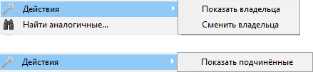

Действия
"Действия"
(для логических блоков кроме блока "Субмодель")
"Показать подчиненные"
Автоматическое выделение подчиненных данному блоку других блоков и линий связи при их наличии, например, блока записи свойств.
"Показать владельца"
Автоматическое выделение владельца (родительского блока) для данного блока.
"Сменить владельца"
Производит замену владельца (родительского блока) для данного блока на нового. Для этого следует выбрать новый блок, для которого текущий будет дочерним.
Рисунок 11. Контекстное меню для дочерних блоков и их родителей

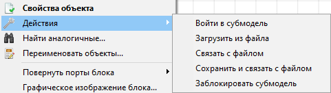

(для блоков "Субмодель")
Рисунок 12. Контекстное меню для субмоделей
"Войти в субмодель"
Открытие содержимого субмодели в схемном окне проекта.
"Загрузить из файла"
Загрузка в субмодель содержимого файла .prt. Старое содержимое субмодели при этом удаляется.
"Связать с файлом"
Загрузка в субмодель содержимого файла .prt. Старое содержимое субмодели при этом удаляется. Установление связи с файлом означает, что изменения, вносимые в загруженный ранее файл, будут автоматически загружены в субмодель при следующем открытии проекта. Также все изменения, внесенные в данную субмодель после связывания будут аннулированы при следующем открытии проекта.
"Сохранить и связать с файлом"
Сохранение содержимого субмодели в отдельный файл .prt и автоматическое связывание его с субмоделью.
"Заблокировать / разблокировать субмодель"
Блокировка / разблокировка открытия содержимого субмодели по двойному клику ЛКМ на ней. Двойной клик ЛКМ по блоку субмодели в заблокированном состоянии приводит к вызову окна "Свойства" аналогично другим логическим блокам.

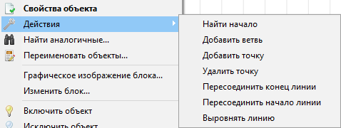

"Провести линию связи"
Рисование линии связи от блока по точкам. Для установки очередной точки нужно кликнуть ЛКМ в требуемом месте схемного окна. Для завершения линии связи нужно кликнуть ПКМ в месте установки завершающей точки.
(Линии связи)
Рисунок 13. Контекстное меню для линий связи
"Найти начало"
Автоматическое выделение блока, от которого проведена линия связи.
"Найти конец"
Автоматическое выделение блока, к которому проведена линия связи.
"Добавить ветвь"
Создание ответвления от основной линии связи в месте, выбранном при вызове контекстного меню.
"Добавить точку"
Создание дополнительной точки на линии связи в месте, выбранном при вызове контекстного меню.
"Удалить точку"
Удаление точки, выбранной при вызове контекстного меню.
"Продолжить линию"
Возобновление построения линии связи, начиная с ее последней точки.
"Пересоединить начало/конец линии"
Отсоединение линии связи от выхода начального блока для пристыковки к другому выходному порту того же или другого блока.
"Выровнять линию"
Автоматическая замена углов линии связи на углы 90° и 180°.

"Выравнивание"
С помощью данной функции можно выстроить выбранные объекты в окне в различные визуально упорядоченные комбинации.
По левому краю
По правому краю
С шагом по горизонтали
По центру по горизонтали
По верхнему краю
По нижнему краю
С шагом по вертикали
По центру по вертикали
Порядок перерисовки
