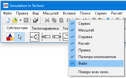

Панели инструментов главного окна: Файл, Правка, Масштаб, Сервис, Расчёт, Справка. Кнопки панелей инструментов используются для быстрого доступа к наиболее часто вызываемым пунктам главного меню.
Также, через это контекстное меню можно включать режим "Поверх всех окон" для всего главного окна SimInTech.
