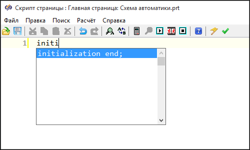

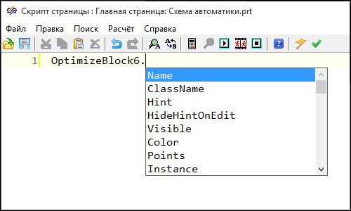

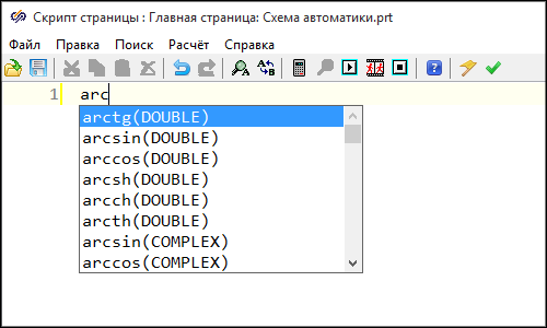

Дополнительной возможностью, упрощающей процесс написания текста скрипта является автодополнение имен переменных внутри контейнера, команд или функций. После начала ввода имени переменной, либо названия команды или функции, по нажатию комбинации клавиш Ctrl+Пробел открывается выпадающее меню, в котором предлагается список имен переменных, команд или функций, соответствующих введенным символам. Для функций также отображается подсказка по типам необходимых аргументов.
