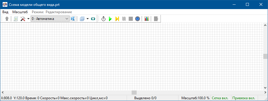

Схемное окно является основным интерфейсом, в котором происходит непосредственная работа при создании, редактировании любой расчетной схемы, при её запуске на расчет и отладке. При помощи в т.ч. схемного окна выводятся на графики, в файлы и в другие объекты менеджера данных результаты расчета, для их дальнейшего анализа. Управление расчетом (пуск, стоп, пауза и т.п.) продублировано также на панели инструментов схемного окна, для удобства работы.
В верхней части схемного окна находится Меню схемного окна, Панели инструментов (кнопок быстрого доступа), в центральной части - Рабочая область схемного окна, в нижней части - Строка состояния и область диагностических сообщений.
Эти элементы схемного окна являются общими для всех решателей, входящих в SimInTech. Каждому проекту (файлу с расширением prt или xprt) при его открытии в SimInTech соответствует одно схемное окно.
Рис. 1. Схемное окно (пример)
