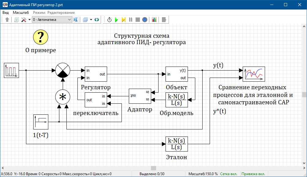

Рисунок 1. Пример структурной схемы с субмоделью «Регулятор»

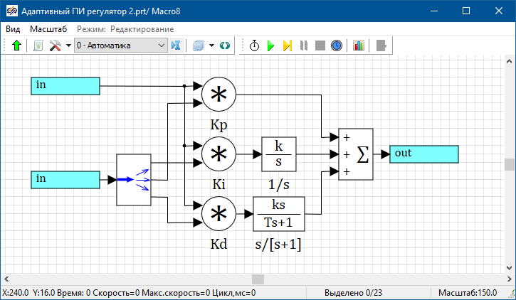

Рисунок 2. Внутренняя структура субмодели «Регулятор»

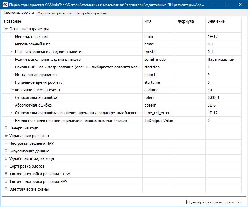

Слой – это объект, содержащий некоторое множество элементов схемы и общие свойства расчётного задания. Каждый расчётный слой имеет индивидуальные настройки и формирует отдельное расчётное задание для какой-либо расчётной программы. Слои могут добавляться и удаляться при помощи кнопок «Новый слой» и «Удалить слой» в панели инструментов схемного окна. Текущий слой каждой страницы проекта выбирается при помощи переключателя «Выбор слоя». Слой может быть изменён при помощи специального редактора слоёв.
Рисунок 3. Окно редактора свойств расчётного слоя
Для каждого слоя настраиваются список параметров расчёта (закладка «Параметры расчёта»), визуальные свойства (закладка «Общие»), и устанавливается настройки расчёта – имя переходной библиотеки для соединения редактора схем с расчётной программой. Для каждого слоя можно настроить список доступных групп классов – это те классы, которые могут быть вставлены в текущий слой. Группа каждого класса имя группы настраивается в редакторе классов.
