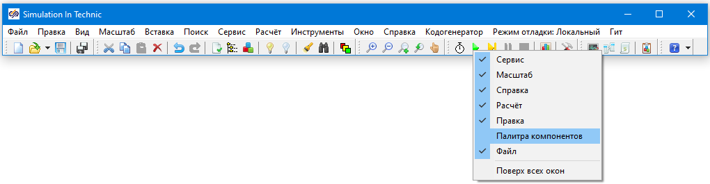

Изменение видимости групп кнопок можно произвести через контекстное меню, которое можно вызвать с помощью одинарного клика правой кнопкой мыши по любому месту на панелях инструментов или по свободному месту рядом с панелями в главном окне программы:
На рисунке приведен вариант внешнего вида главного окна со скрытой палитрой блоков (палитрой компонентов).
