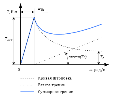

Задание кривой трения возможно двумя способами: кривая трения Штрибека и таблично заданная кривая.
Кривая Штрибека
Момент трения определяется по формуле:
