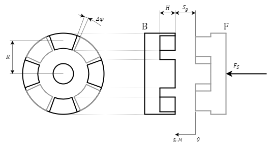

Блок предназначен для моделирования кулачковой муфты, состоящей из двух зубчатых дисков (полумуфт) и механизма управления (МУ), перемещающего один из дисков для сцепления и расцепления полумуфт. Схема муфты приведена на рисунке (Рисунок 1).
Рисунок 1. Схема кулачковой муфты
На схеме изображены полумуфты "B" и "F" и сила, которая действует со стороны механизма управления на полумуфту FS. Сила, с которой полумуфта действует на механизм управления определяется по формуле:
