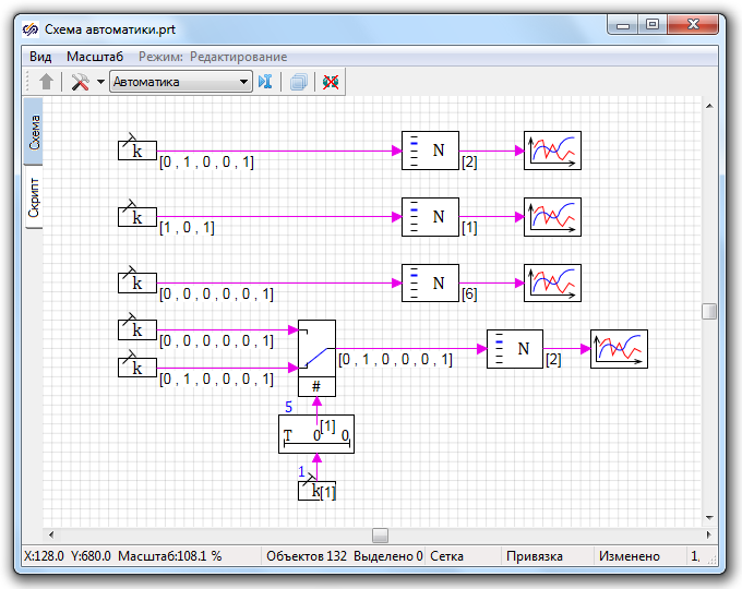

блок работает и в динамике, соответствующим образом изменяя свой выход, при изменении вектора на входе. Чаще всего блок используется в паре с блоком Динамическая выборка. Пример, демонстрирующий работу блока:
Рисунок 1. Пример работы блока.
