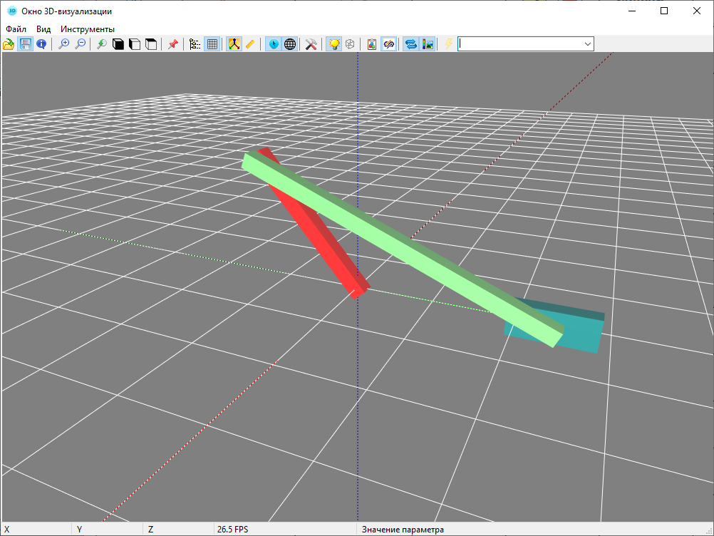

В окне 3D-визуализации отображаются 3D-модели элементов механизма (Рисунок 4)
Рисунок 4. Окно 3D-визуализации
