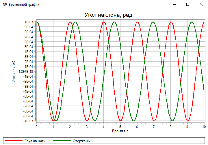

На графике отображаются углы наклона математического и физического маятника. Периоды их колебаний совпадают со значениями, рассчитанными аналитически (Рисунок 2).
Рисунок 2. График угла наклона математического и физического маятника
