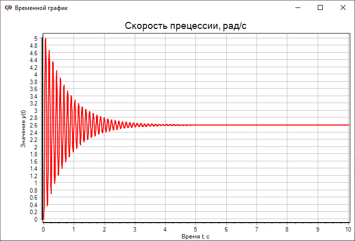

По результатам моделирования скорость прецессии равна 2.5981 рад/с. Расхождение вызвано тем, что аналитический расчет описывает стационарный режим вращения гироскопа и не учитывает переходный процесс увеличения скорости прецессии и наклона плеча на 0.05 рад. При задании аналитически рассчитанной скорости прецессии в качестве начальной скорости вращения стойки модель будет поддерживать эту скорость неизменной.
На представленном графике отображается скорость прецессии гироскопа (Рисунок 2).
Рисунок 2. График скорости процессии гироскопа

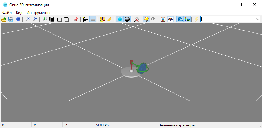

В окне 3D-визуализации отображаются 3D-модели элементов гироскопа (Рисунок 3)
Рисунок 3. Окно 3D-визуализации
