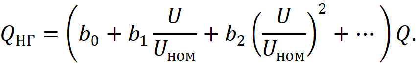

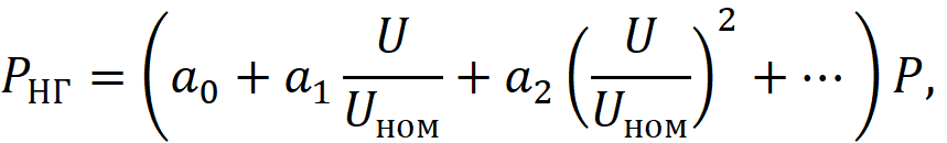

Потребляемая мощность нагрузки зависит от значения управляющих сигналов (P, Q) и от напряжения сети в соответствии со статическими характеристиками нагрузки (СХН), задаваемыми в свойствах блока в виде коэффициентов полинома:

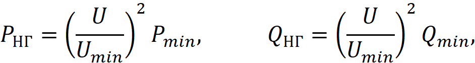

При значении напряжения меньше минимального мощности имеют следующую зависимость от напряжения:
где Pmin и Qmin – мощности, определенные по СХН при напряжении равном минимальному.
Значения мощностей в выражениях СХН берутся из свойств блока "Номинальная активная мощность" и "Номинальная реактивная мощность" или могут быть заданы через порты P, Q, которые появляются при значении свойства "Задать мощности через порт" равным "Да".
