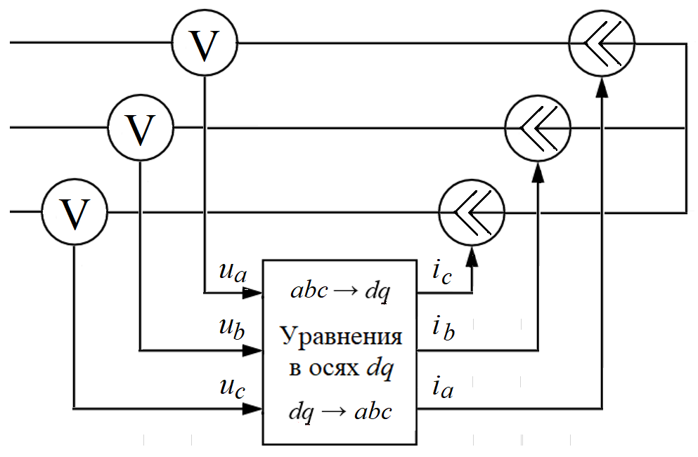

Общая структура модели синхронного генератора представлена на рисунке 1.
Рисунок 1. Структура модели синхронного генератора
Преобразование от abc координат к dq осуществляется следующим образом:
Обратное преобразование:
  • uA, uB, uC – фазные напряжения генератора
  • iA, iB, iC – фазные токи генератора
  • id, iq – проекции вектора тока статора на оси dq
  • ud, uq – проекции вектора напряжения генератора на оси dq
  • δГ – угол положения ротора
Переход от Вольт к относительным единицам осуществляется делением на номинальное амплитудное фазное напряжение генератора, переход от относительных единиц к Амперам умножением на номинальный амплитудный ток генератора.
Базисное напряжение равно номинальному напряжению генератора
Базисная мощность равна номинальной полной мощности генератора:
Базисный ток равен номинальному амплитудному и определяется как:
