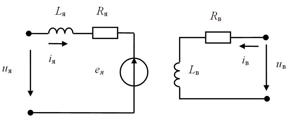

Модель двигателя постоянного тока основана на схеме замещения, приведённой на рисунке 1. Насыщение магнитопровода в модели не учитывается.
Рисунок 1. Схема замещения двигателя постоянного тока
  • ua, ue – напряжение на якорной обмотке двигателя и обмотке возбуждения
  • ea – ЭДС якоря
  • ia, ie – ток якоря и ток обмотки возбуждения
  • Ra, Re – активное сопротивление якорной цепи и обмотки возбуждения
  • La, Le – индуктивность якорной цепи и обмотки возбуждения
