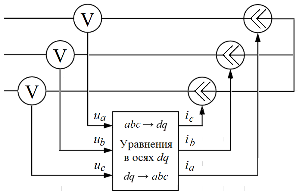

Общая структура модели СД представлена на рисунке 1.
Рисунок 1. Структура модели синхронного двигателя
Преобразование от abc координат к dq осуществляется следующим образом:
Обратное преобразование:
  • uA, uB, uC – фазные напряжения статора
  • iA, iB, iC – фазные токи статора
  • id, iq – проекции вектора тока статора на оси dq
  • ud, uq – проекции вектора напряжения на оси dq
  • δГ – угол положения ротора
