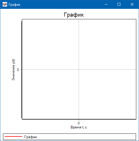

В схемном окне изображение блока подобно изображению любого типового блока - прямоугольник с характерной пиктограммой. При 2-х кратном щелчке левой клавишей мыши по изображению блока в рабочей области схемного окна открывается графическое окно.

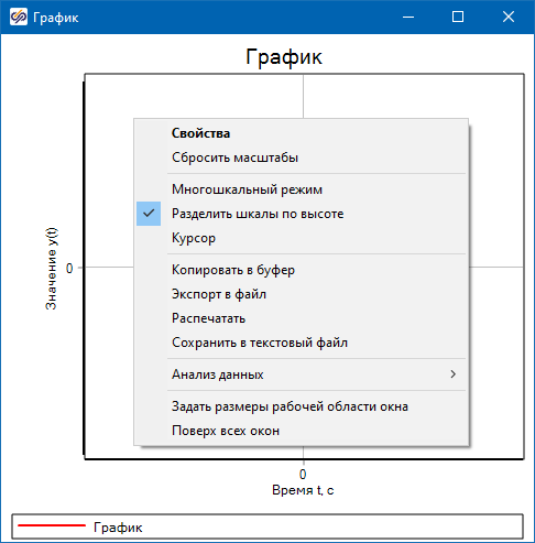

При нажатии правой кнопкой мыши на этом окне, появляется контекстное меню с различными вариантами действий и настроек графика (настройки описаны ниже):

При нажатии правой кнопкой мыши на графическом окне, появится выпадающее меню с пунктом меню Свойства, а также со следующими возможностями:
  • Сбросить масштабы - включить автомасштабирование по обеим осям и выполнить его;
  • Многошкальный режим - включить или выключить режим вывода разных шкал для отображения разных величин.
  • Разделить шкалы по высоте - переключение способа вывода шкал для многошкального режима;
  • Курсор - дополнительная возможность для точного исследования отображаемой временной зависимости;
  • Копировать в буфер - скопировать изображение графического окна в буфер обмена для вставки в другие программы (Paint, Word, Photoshop, AutoCAD...);
  • Экспорт в файл - сохранить изображение в одном из распространённых графических форматов (bmp, png, svg);
  • Распечатать - вывести график на печать;
  • Сохранить в текстовый файл - сохранить временную зависимость в текстовый файл в табличном виде (форматы txt, csv);
  • Анализ данных - Табличный просмотр - сменить способ отображения временной зависимости на табличную (обратное переключение аналогично);
  • Анализ данных - Спектральный анализ - провести исследование графика и анализ распределения сигнала по частотам;
  • Задать размеры рабочей области окна - задание точных ширины и высоты графического окна в пикселях;
  • Поверх всех окон - если включено, то график отображается поверх всех других окон;

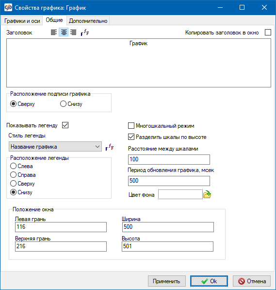

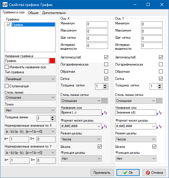

Настройка параметров Графического окна (цвет и тип линий, параметры осей координат, параметры заголовка графика и подписей по осям координат и т. п.) производится в специальном диалоговом окне Свойства графика, которое имеет три вкладки:
Все возможности этого окна лучше изучать самостоятельно. Наиболее часто используемые возможности:
  • Название графика - наименование графика в легенде;
  • Стиль линии - стиль линии, которой отображается выбранная временная зависимость;
  • Толщина линии - толщина в пикселях линии выбранного графика;
  • Заголовок - наименование графика (вверху и в заголовке окна), можно задать параметры шрифта;
  • Название оси - строка текста, отображаемого около оси с наименованием этой оси;
  • Автомасштаб - возможность автомасштабирования (или нет) графика. По умолчанию автомасштабирование включено;
  • Период обновления графика - если вы исследуете длительные процессы, полезно период обновления увеличить. Если быстрые, то лучше этот параметр уменьшить.
  • Многошкальный режим - возможность вывода разных шкал для отображения разных величин.
  • Цвет фона - выбор цвета заливки фона графика (по умолчанию белый цвет);
  • Выбрать подложку графика – выбор растрового изображения в качестве фона графика; изображение будет отмасштабировано в размер графика;

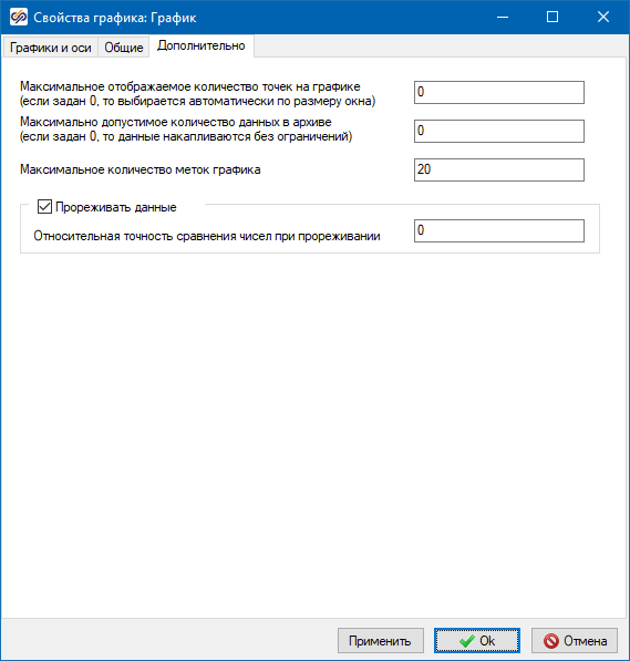

  • Прореживать данные - если включено (по умолчанию да), то отображаемые данные подвергаются прореживанию по следующему алгоритму: если 3 последовательные расчетные точки лежат на одной прямой (с заданной точностью), то средняя точка не фиксируется и не отображается на графике, так как отрезок, проведенный через 1-ю и 3-ю точки, содержит и 2-ю точку. Если необходимо иметь информацию обо всех расчетных данных, выводимых на график, то необходимо снять (выключить) эту опцию.
