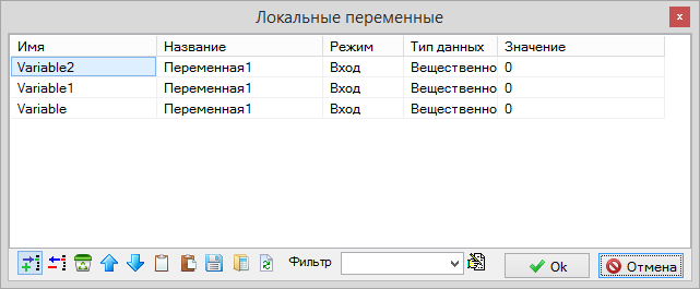

"Локальные переменные…"
Вызов окна редактора локальных переменных графического контейнера.
Рисунок 4. Редактор локальных переменных графического контейнера

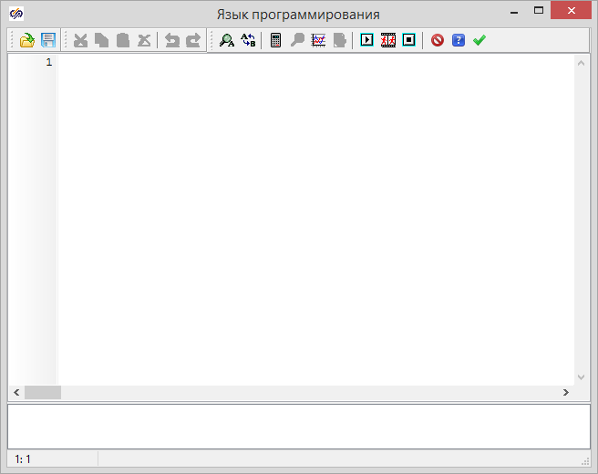

"Скрипт…"
Вызов окна редактора скрипта графического контейнера.
Рисунок 6. Редактор скриптов графического контейнера
Данное окно полностью аналогично подобным окнам для редактирования скриптов в схемном окне проекта.

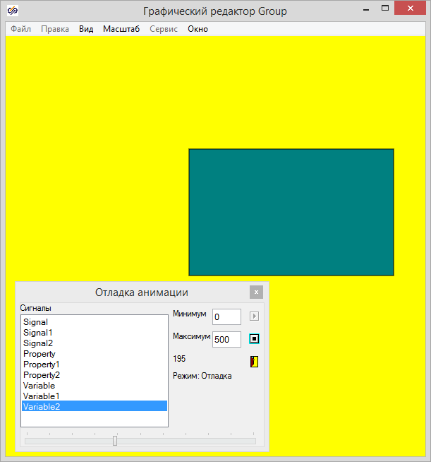

"Отладка…"
Вызов окна "Отладка анимации".
Рисунок 7. Пример использования окна отладки
Окно отладки используется для быстрой проверки того, как будет выглядеть тот или иной примитив при изменении параметров (внутренних сигналов, локальных переменных, глобальных свойств), связанных со свойствами этого примитива.
В поле "Сигналы", в левой части окна, перечислены все параметры, имеющиеся в редактируемом графическом контейнере.
В правой части окна, в полях "Минимум" и "Максимум" задаются и отображаются пределы изменения для выбранного в данный момент параметра. Ниже отображается его текущее значение.
Само значение задается с помощью ползунка в нижней части окна. При этом в окне редактора можно наблюдать за изменениями внешнего вида графических примитивов, чьи свойства связаны с изменяемым параметром.
Кнопки и служат для переключения окна графического редактора между режимами отображения "Индикация" и "Редактирование", соответственно.
Кнопка закрывает данное окно. При этом окно графического редактора автоматически возвращается в режим "Редактирование".

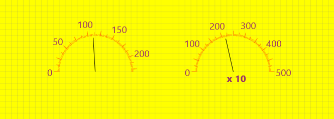

Рисунок 8. Пример скриншота
