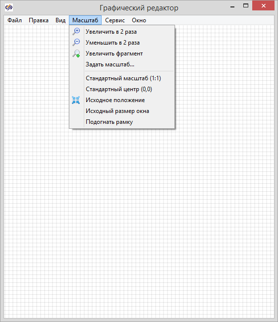

Меню "Масштаб"
Рисунок 1. Меню "Масштаб" в окне графического редактора
"Увеличить в 2 раза"
Двухкратное увеличение масштаба изображения с сохранением текущего центра окна.
"Уменьшить в 2 раза"
Двухкратное уменьшение масштаба изображения с сохранением текущего центра окна.
"Увеличить фрагмент"
Увеличение прямоугольной области внутри окна редактора. После выбора данного пункта меню нужно выделить курсором мыши в окне редактора увеличиваемую область при зажатой ЛКМ.

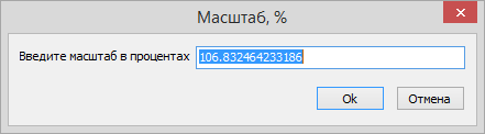

"Задать масштаб…"
Указание точного значения масштаба изображения на текущей странице проекта.
Рисунок 2. Окно задания значения масштаба изображения
"Стандартный масштаб (1:1)"
Задание масштаба изображения 100% с сохранением текущего центра окна.
"Стандартный центр (0,0)"
Изменяет положение изображения на текущей странице таким образом, чтобы точка с координатами (0; 0) находилась в левом верхнем углу окна. Не меняет текущий масштаб изображения.
"Исходное положение"
Возврат к тем масштабу изображения и положению координат в окне редактора, которые были назначены при последнем сохранении данного графического контейнера.
"Исходный размер окна"
Возврат к размеру окна и его положению на рабочем столе, которые были назначены при последнем сохранении данного графического контейнера. Масштаб изображения внутри окна при этом не меняется.
"Подогнать рамку"
Автоматическое изменение размеров окна графического редактора таким образом, чтобы при максимально малом размере окна в нем одновременно были видны все графические объекты.
