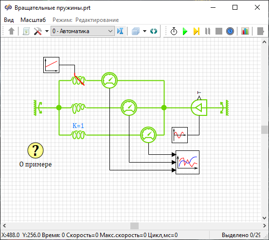

Данный проект демонстрирует возможности библиотеки "Механика" по моделированию функционирования линейных и нелинейных пружин при переменной деформации.
Блок "Задатчик профиля вращательного движения" моделирует вращение вала с гармонически изменяющимся углом поворота, значение которого формируется блоком "Синусоида".
Блоки "Датчик момента" считывают крутящие моменты каждой пружины.
Блок "Вращательная пружина" моделирует линейную пружину с постоянным коэффициентом жесткости.
Блок "Нелинейная вращательная пружина" моделирует пружину с полиномиальной зависимостью крутящего момента от деформации.
Блок "Вращательная пружина с переменным коэффициентом" моделирует пружину, коэффициент жесткости которой задается через входной порт. В данной модели он формируется блоком "Линейный источник" и увеличивается в ходе моделирования.
Модель системы с вращательными пружинами представлена на рисунке (Рисунок 1).

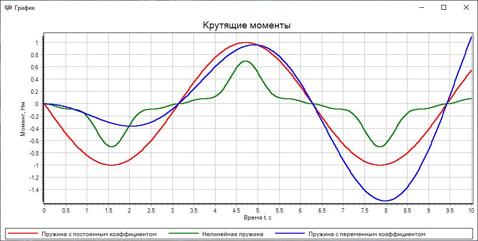

На графике отображаются крутящие моменты пружин (Рисунок 2).
Рисунок 2. График значений крутящих моментов пружин
