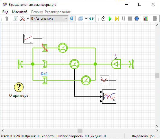

Модель различных вращательных демпферов
SimInTech\Demo\Механика\Элементы вращательного движения\Вращательные демпферы\Вращательные демпферы.prt
Данный проект демонстрирует возможности библиотеки "Механика" по моделированию функционирования линейных и нелинейных демпферов при различной скорости вращения.
Блок "Задатчик профиля вращательного движения" моделирует вращение вала с переменной скоростью, значение которой формируется блоком "Синусоида".
Блоки "Датчик момента" считывают крутящие моменты каждого демпфера.
Блок "Вращательный демпфер" моделирует линейный демпфер с постоянным коэффициентом демпфирования.
Блок "Нелинейный вращательный демпфер" моделирует демпфер с полиномиальной зависимостью крутящего момента от скорости.
Блок "Вращательный демпфер с переменным коэффициентом" моделирует демпфер, коэффициент демпфирования которого задается через входной порт. В данной модели он формируется блоком "Линейный источник" и увеличивается в ходе моделирования.
Модель системы с вращательными демпферами представлена на рисунке (Рисунок 1).

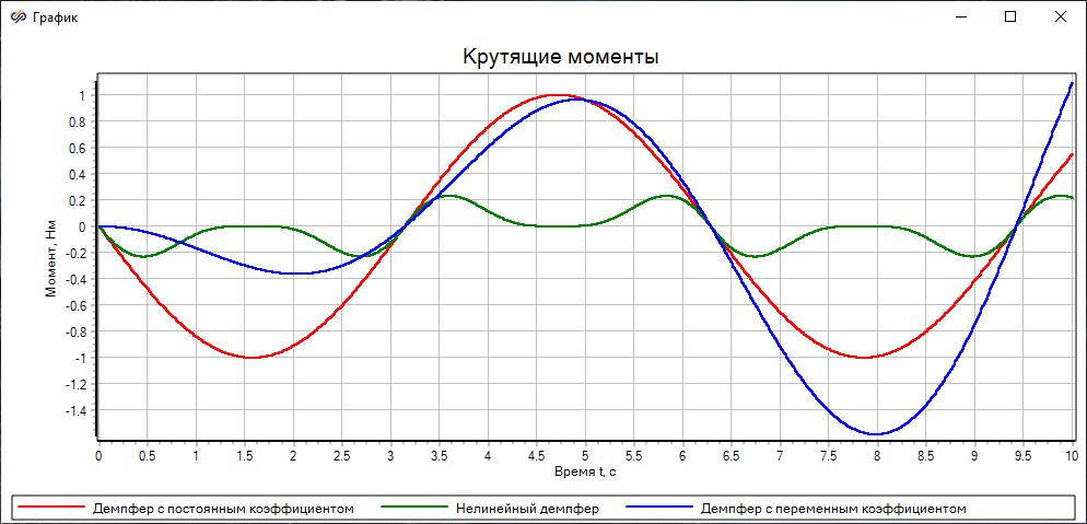

На графике отображаются крутящие моменты демпферов (Рисунок 2).
Рисунок 2. График значений крутящих моментов демпферов
