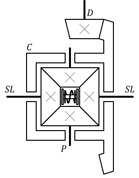

Блок предназначен для моделирования межколесного или межосевого дифференциала с повышенным внутренним трением . Схема дифференциала приведена на рисунке (Рисунок 1).
- водила C, с установленной на нем конической шестерней
- ведущего вала D с конической шестерней, входящей в зацепление с конической шестерней водила
- левой и правой полуосей SL и SR с установленными на них коническими шестернями-звездами
- конических шестерней-планет P, входящих в зацепление с шестернями-звездами
- муфты предварительного натяга
Муфта предварительного натяга соединяет полуоси элементом сухого трения с заданным моментом страгивания. При различном нагружении полуосей муфта передает часть крутящего момента от более нагруженной полуоси к менее нагруженной и обеспечивает их одинаковую скорость вращения. В случае, если разница крутящих моментов на полуосях превышает момент трения в муфте, начинается проскальзывание полуосей друг относительно друга. Блок позволяет задавать постоянный момент трения или табличную зависимость момента трения от скорости проскальзывания.
