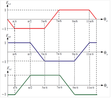

Трапецеидальная форма ЭДС фаз в зависимости от электрического угла ротора показана на рисунке (Рисунок 1):
Рисунок 1. Трапецеидальная форма ЭДС фаз

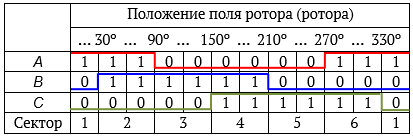

Соответствие сигналов в каналах электрическому углу поясняет следующая таблица (Рисунок 2):
Рисунок 2. Трапецеидальная форма ЭДС фаз
