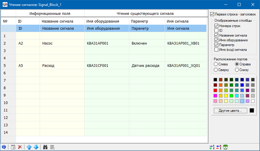

Блок производит считывание данных из локального списка сигналов проекта (или из списка сигналов подключенной базы
данных). На выходе блока (всегда 1 выход) создаётся вектор, размерность которого равна сумме размерностей
считываемых сигналов. При двойном щелчке по блоку появляется редактор списка считываемых переменных:
Имя переменной задаётся в поле Имя сигнала. Выходу блока соответствуют все указанные в таблице сигналы.
Назначение полей таблицы:
- № — задается порядковый номер сигнала (и соответственно выхода блока).
- ID — идентификатор сигнала (выхода).
- Источник — описание "пункта отправления" сигнала (откуда приходит сигнал).
- Маркировка — маркировка сигнала (или источника сигнала).
- Сигнал (уставка) — обозначение или имя сигнала. Используется при создании алгоритмов для формирования сигналов (уставок) от блоков управления задвижками, двигателями и т.п.
- Имя сигнала — имя переменной, считываемой из базы данных.
| Рассчитывать с задержкой на шаг | stepdelay | Читать из списка с задержкой на 1 шаг интегрирования. | Нет | Двоичное |
| Автосброс | f_command | Сбрасывать сигнал в 0 автоматически. Применяется в основном при генерации кода и отладке. | Нет | Двоичное |
| Транслировать в исполнительную систему | translate_out | В режиме отладки, будет или нет блок передавать сигнал в исполняемый (на удаленной системе) модуль. | Нет | Двоичное |
| Использовать сам сигнал как значение выхода при отладке | f_use_signal | В режиме отладки, использовать локальный сигнал или сигнал, прочитанный из исполнительной системы. | Нет | Двоичное |
| Структура переменной в коде | var_struct_type | Используется при генерации кода. | Внешняя | Перечисление |
