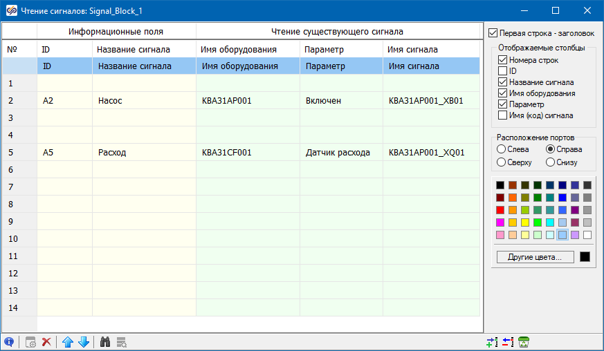

Блок производит считывание данных из локального списка сигналов проекта (или из списка сигналов подключенной базы
данных). При двойном щелчке по блоку появляется редактор списка считываемых переменных:
Имя переменной задаётся в поле Имя сигнала.
Каждому выходу блока соответствует свой сигнал.
Назначение полей таблицы:
- № — задается порядковый номер сигнала (и соответственно выхода блока).
- ID — идентификатор сигнала (выхода).
- Название сигнала — описание "пункта отправления" сигнала (откуда приходит сигнал).
- Имя оборудования — маркировка сигнала (или источника сигнала).
- Сигнал (уставка) — обозначение или имя сигнала. Используется при создании алгоритмов для формирования сигналов (уставок) от блоков управления задвижками, двигателями и т.п.
- Имя сигнала — собственно имя переменной, считываемой из базы данных.
