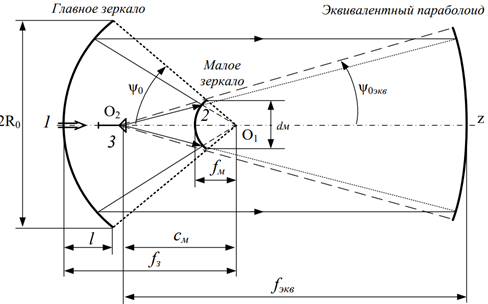

Блок задаёт параметры двухзеркальной антенны Кассегрена (Рисунок 1) в виде массива данных, передаваемого на выходной порт cass.
Рисунок 1. Двухзеркальная антенна Кассегрена
Принцип работы двухзеркальной антенны по схеме Кассегрена состоит в том, что электромагнитное поле от облучателя, отражаясь от второго зеркала (гиперболоида), попадает на поверхность первого зеркала (параболоида), а отражённое от него излучается в пространство, причём вид излучаемого в пространство поля совпадает с полем, излучаемым плоской синфазной поверхностью.
В качестве облучателя в таких антеннах используется конический рупор.
Блок не имеет входных портов.
cass Массив параметров двухзеркальной антенны Кассегрена Математическая
Радиус большого зеркала, м r0 Радиус параболического зеркала 0.55 Вещественное
Фокусное расстояние большого зеркала, м fr Фокусное расстояние параболического зеркала 1 Вещественное
Расстояние между фазовыми центрами облучателя и малого зеркала, м cm Расстояние между фазовыми центрами облучателя и малого зеркала, на рисунке (Рисунок 1) обозначено как СМ 0.7 Вещественное
Угол раскрыва малого зеркала, град psi0ekv Угол раскрыва малого (гиперболического) зеркала, выраженный в градусах 20 Вещественное
