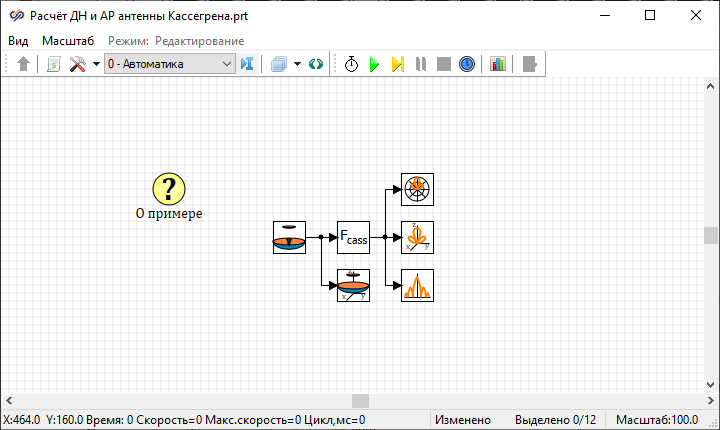

Данный пример иллюстрирует расчёт диаграммы направленности и амплитудного распределения токов в раскрыве двух зеркальной антенны Кассегрена, с использованием блоков Антенна Кассегрена, ДН антенны Кассегрена и Визуализация антенны Кассегрена (Рисунок 1).
В блоке Антенна Кассегрена задаются исходные данные и производятся в предварительные расчёты.

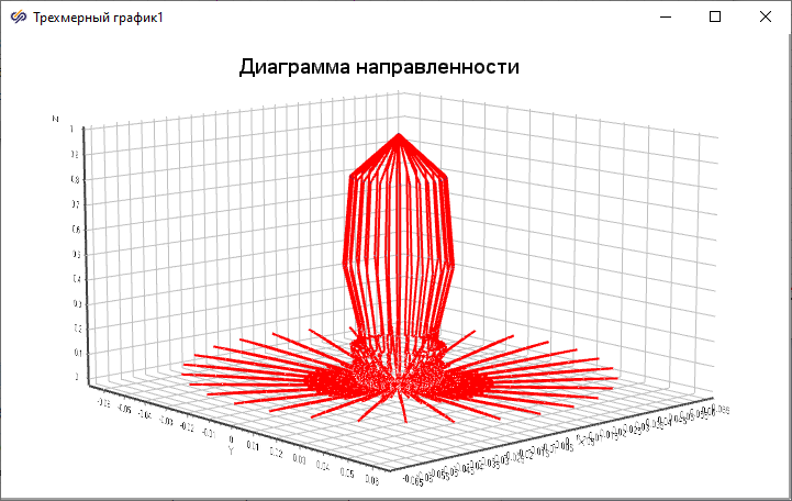

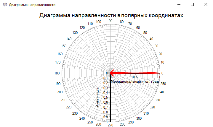

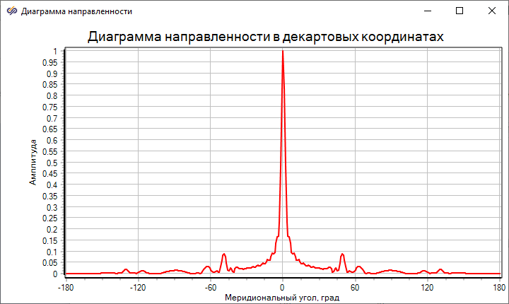

Полученный массив передается по линиям связи в блоки ДН антенны Кассегрена и Визуализация антенные Кассегрена. Результаты расчета ДН показаны на рисунках (Рисунок 2), (Рисунок 3), (Рисунок 4).
Рисунок 2. Рассчитанная диаграмма направленности в декартовых координатах.
Рисунок 3. Рассчитанная диаграмма направленности в 3D формате.
Рисунок 4. Рассчитанная диаграмма направленности в полярных координатах.

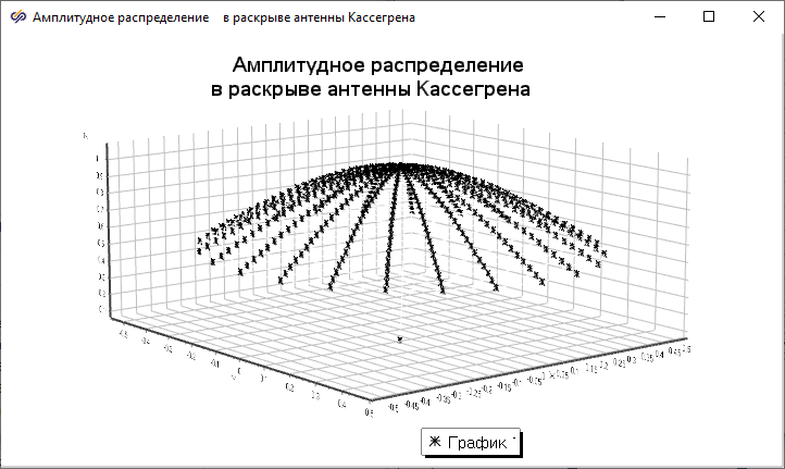

Кроме того, блок ДН антенны Кассегрена раскрывает амплитудное распределение в раскрыве большого зеркала (Рисунок 5).
Рисунок 5. Амплитудное распределение в раскрыве большого зеркала.

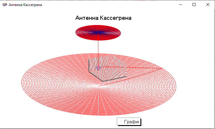

Результаты работы блока Визуализация антенны Кассегрена показаны на рисунке (Рисунок 6).
Рисунок 6. Визуализация антенны Кассегрена.
При этом отображается в масштабе, с помощью средств визуализации SimInTech: большое зеркало, малое зеркало и облучатель малого зеркала.
