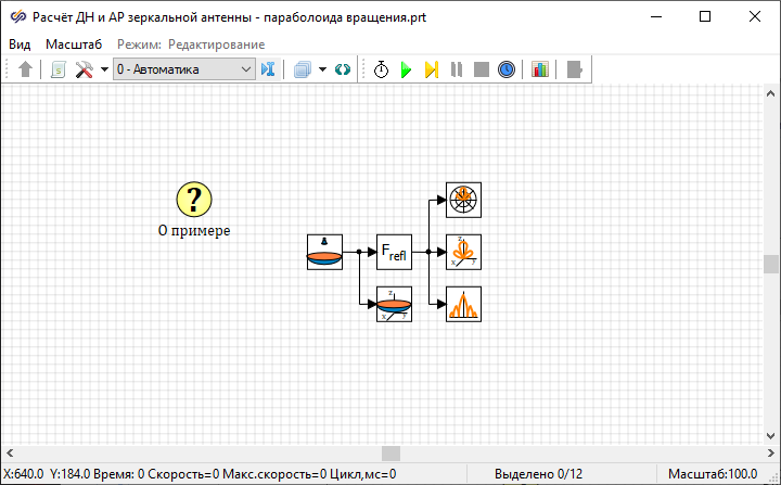

Данный пример иллюстрирует расчёт диаграммы направленности и амплитудного распределения токов в раскрыве двух зеркальной антенны Кассегрена, с использованием блоков Зеркальная антенна, ДН зеркальной антенны и Визуализация зеркальной антенны (Рисунок 1).

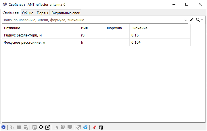

В блоке Зеркальная антенна задаются исходные данные (фокусное расстояние и радиус зеркала) и производятся предварительные расчеты.

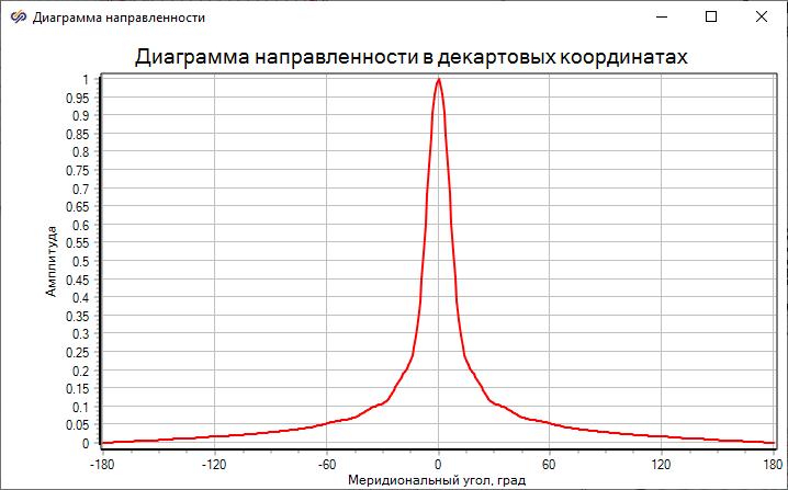

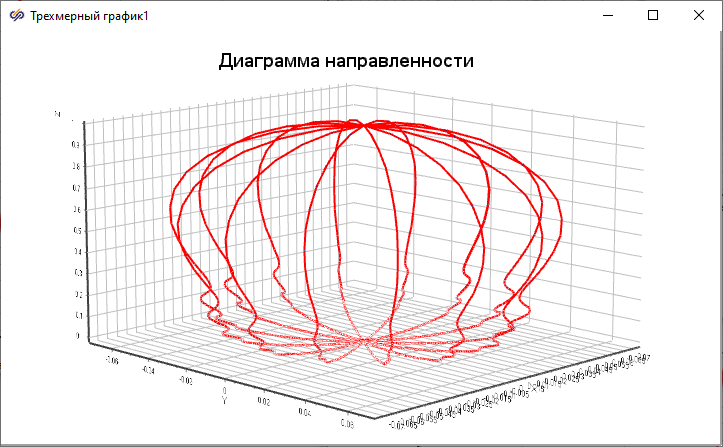

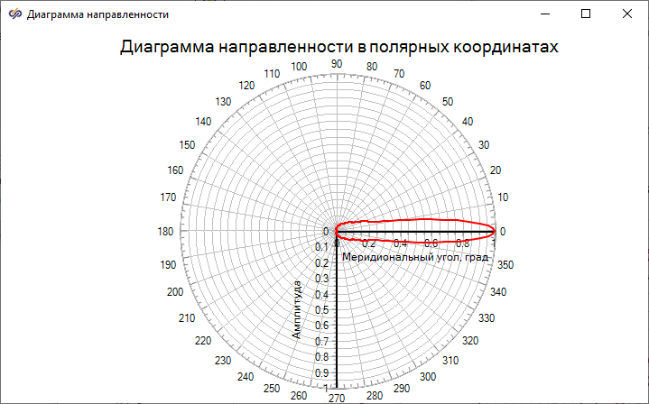

Полученный массив передается по линиям связи в блоки ДН зеркальной антенны и Визуализация зеркальной антенны. Результаты расчета ДН показаны на рисунке (Рисунок 2), (Рисунок 3), (Рисунок 4).
Рисунок 2. Рассчитанная диаграмма направленности в декартовых координатах.
Рисунок 3. Рассчитанная диаграмма направленности в 3D.
Рисунок 4. Рассчитанная диаграмма направленности в полярных координатах.

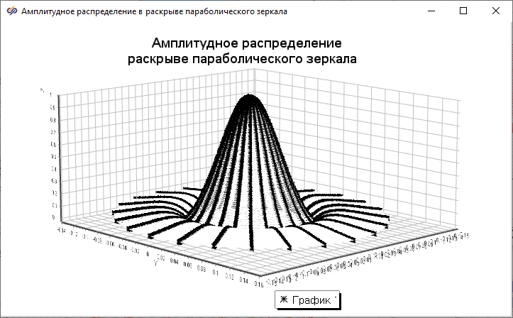

Кроме того, блок ДН зеркальной антенны рассчитывает амплитудное распределение в раскрыве зеркала (Рисунок 5).
Рисунок 5. Амплитудное распределение в раскрыве большого зеркала.

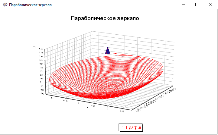

Результат работы блока Визуализация зеркальной антенны показаны на рисунке (Рисунок 6).
Рисунок 6. Визуализация антенны Кассегрена.
При этом отображается в масштабе, с помощью средств визуализации SimInTech: зеркало и облучатель.
