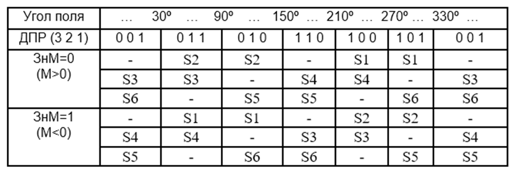

Блок используется для разработки системы управления приводом без коллекторного двигателя постоянного тока (БДПТ) и содержит алгоритм выбора ключей для управлением инвертором в зависимости от значения дискретных сигналов трех датчиков Холла. Блок можно использовать в режиме моделирования и для программирования блока управления приводом БДПТ, для этого необходимо настроить соответствующие параметры в окне свойств блока. Блок можно использовать для программирования двух типов микропроцессоров 1986BE1T и 1986BE9X. Алгоритм работы блока в режиме моделирования приведен в таблице соответствия ключей инвертора значениям дискретных датчиков Холла:

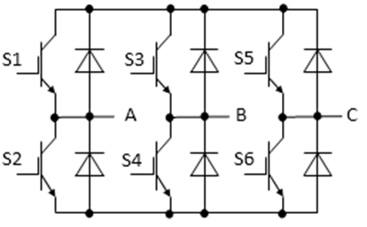

Расположение фаз двигателя и дополнительная информация приведены в работе Калачев Ю.Н. - Моделирование в электроприводе.
Для использования блока в управление реальным электроприводом необходимо самостоятельно настроить таблицу соответствия ключей инвертора значениям дискретных датчиков Холла. Предполагается, что каждый канал таймера общего назначения соединен с одной из фаз БДПТ A, B и C, прямые каналы управляют верхними ключами S1, S3, S5, а инверсные с нижними S2, S4, S6. При работе пары ключей "шимируются" нижние ключи, а верхние просто открыты в течении периода ШИМ. В качестве управляющего значения на вход блока поступает сигнал "ctl_u" он меняет свои значения в диапазоне от 0 до 1 и является результатом работы ПИ регулятора.
