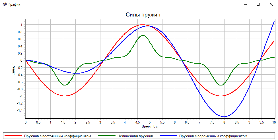

Данный проект демонстрирует возможности библиотеки "Механика" по моделированию функционирования линейных и нелинейных пружин при переменной деформации.
Блок "Задатчик профиля поступательного движения" моделирует движение тела с гармонически изменяющимся положением, значение которого формируется блоком "Синусоида".
Блоки "Датчик силы" считывают силы каждой пружины.
Блок "Поступательная пружина" моделирует линейную пружину с постоянным коэффициентом жесткости.
Блок "Нелинейная поступательная пружина" моделирует пружину с полиномиальной зависимостью силы от деформации.
Блок "Поступательная пружина с переменным коэффициентом" моделирует пружину, коэффициент жесткости которой задается через входной порт. В данной модели он формируется блоком "Линейный источник" и увеличивается в ходе моделирования.

На графике отображаются силы пружин (Рисунок 2).
Рисунок 2. График значений сил пружин
