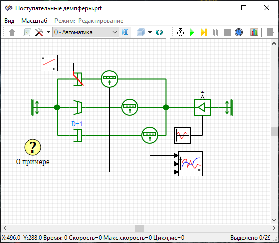

Модель различных поступательных демпферов
SimInTech\Demo\Механика\Элементы поступательного движения\Поступательные демпферы\Поступательные демпферы.prt
Данный проект демонстрирует возможности библиотеки "Механика" по моделированию функционирования линейных и нелинейных демпферов при различной скорости движения.
Блок "Задатчик профиля поступательного движения" моделирует движение тела с переменной скоростью, значение которой формируется блоком "Синусоида".
Блоки "Датчик силы" считывают силы каждого демпфера.
Блок "Поступательный демпфер" моделирует линейный демпфер с постоянным коэффициентом демпфирования.
Блок "Нелинейный поступательный демпфер" моделирует демпфер с полиномиальной зависимостью крутящего момента от скорости.
Блок "Поступательный демпфер с переменным коэффициентом" моделирует демпфер, коэффициент демпфирования которого задается через входной порт. В данной модели он формируется блоком "Линейный источник" и увеличивается в ходе моделирования.
Модель системы с поступательными демпферами представлена на рисунке (Рисунок 1).

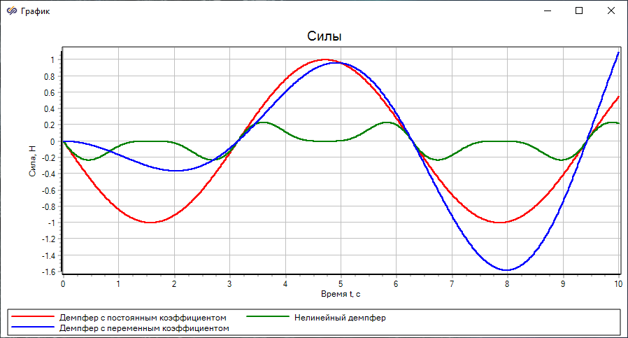

На графике отображаются силы демпферов (Рисунок 2).
Рисунок 2. График значений сил демпферов
