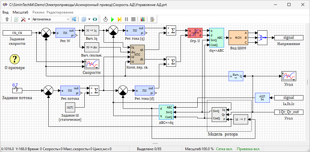

Система регулирования скорости в электроприводе строится как двухконтурная система подчиненного регулирования, имеющая в качестве внутреннего контура систему управления моментом и внешний контур скорости.
Подробное описание модели представлено в [1, 2].

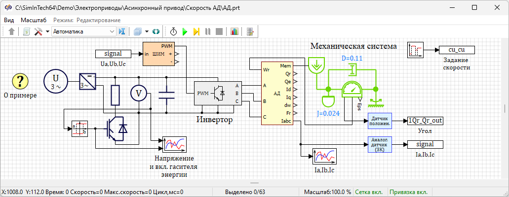

Модель управления скоростью асинхронного двигателя с короткозамкнутым ротором (без учета
насыщения) представлена на рисунке (Рисунок 1).
Рисунок 1. Модель управления скоростью асинхронного двигателя
Модель асинхронного двигателя с короткозамкнутым ротором (без учета насыщения) представлена
на рисунке (Рисунок
2).
Рисунок 2. Модель асинхронного двигателя

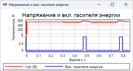

На графике "Напряжение и вкл. гасителя энергии" показано изменение напряжения и
сигналы включения гасителя энергии (Рисунок 3).
Рисунок 3. График изменения напряжения и сигнала включения гасителя энергии

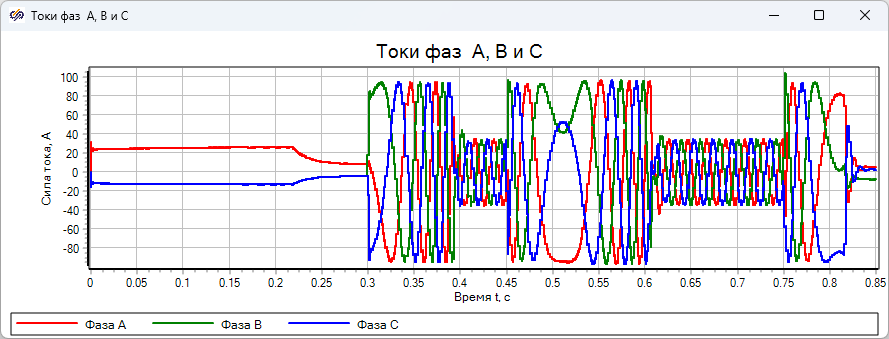

На графике "Токи фаз A, B и C" показаны графики изменения токов фаз А, В и С (Рисунок 4).
Рисунок 4. График изменения токов фаз А, В и С

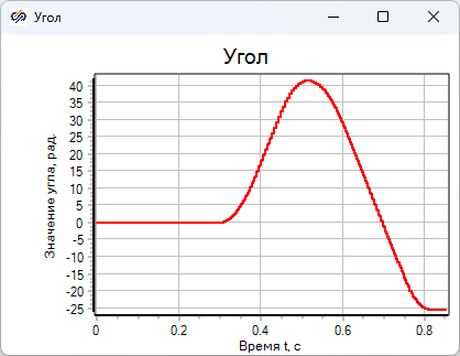

На графике "Угол" показано изменение угла ротора асинхронного электродвигателя
(Рисунок 5).
Рисунок 5. График изменения угла ротора асинхронного электродвигателя

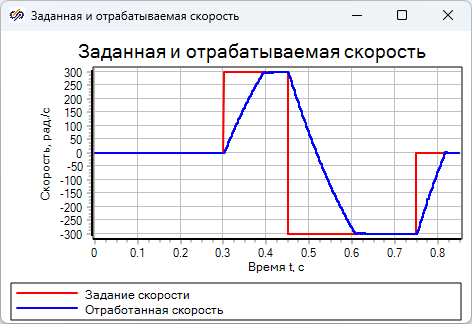

На графике "Заданная и отрабатываемая скорость" показано изменение скорости
асинхронного двигателя (Рисунок 6).
Рисунок 6. График изменения скорости асинхронного двигателя
