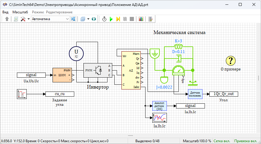

Модель управления положением асинхронного двигателя с короткозамкнутым ротором (без
учета насыщения) представлена на рисунке (Рисунок
1).
Рисунок 1. Модель управления положением асинхронного двигателя

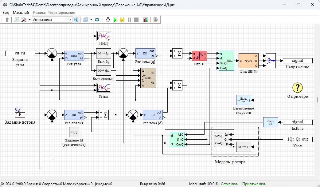

Модель асинхронного двигателя с короткозамкнутым ротором (без учета насыщения)
представлена на рисунке (Рисунок 2).
Рисунок 2. Модель асинхронного двигателя

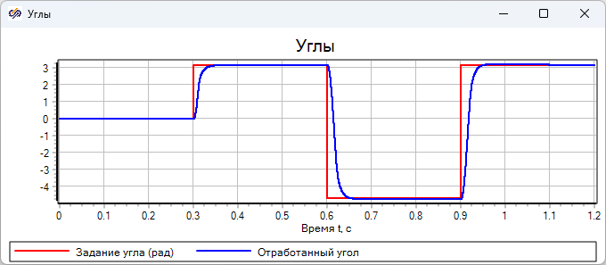

На графике "Углы" показано изменение угла ротора асинхронного электродвигателя
(Рисунок
3).
Рисунок 3. График изменения угла ротора асинхронного электродвигателя

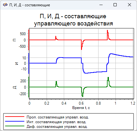

На графике "П, И, Д - составляющие управляющего воздействия" показаны
изменения составляющих П, И и Д (Рисунок
4).
Рисунок 4. График изменения составляющих П, И и Д управляющего воздействия
