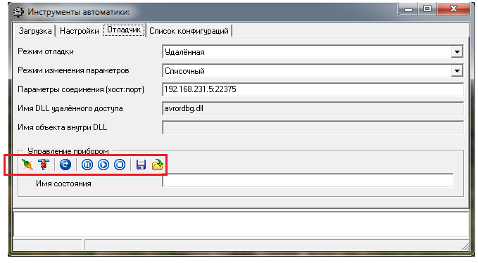

Для управления расчётным процессом в приборе пользователь может воспользоваться кнопками управления процессом в закладке "Отладка" рабочего окна "Кодогенератор СИ", показаны на рисунке (Рисунок 1).
Рисунок 1. Кнопки управления отладкой
Расшифровка действий, выполняемых при нажатии различных кнопок управления приведена в таблице (Таблица 1).
Таблица 1. Кнопки управления отладкой
Изображение кнопки Наименование кнопки Действие, выполняемое при нажатии на кнопку
Подключиться к прибору Соединение клиентского управляющего модуля SimInTech с сервером отладки исполняемой среды прибора.
Отключить Отключение клиента отладки SimInTech от сервера отладки прибора без завершения расчётного процесса.
Запустить конфигурацию Запуск диспетчера расчетных моделей DispExemod с конфигурацией загрузки соответствующей параметру "Имя конфигурации загрузки" закладки "Настройки" окна "Инструменты автоматики" (Рисунок 2).
Пауза Перевод процесса-диспетчера расчётных модулей на приборе в режим паузы.
Продолжить Перевод процесса-диспетчера расчётных модулей на приборе из режима паузы в режим счёта.
Стоп Завершение сеанса управления: завершение процесса-диспетчера расчётных модулей на приборе и всех его дочерних процессов.
Сохранить состояние Сохранение текущего состояния расчётных модулей на приборе в файлы согласно имени, указанному в поле "Имя состояния" рабочего окна "Инструменты автоматики".
Загрузить состояние Загрузка текущего состояния расчётных модулей на приборе из файлов согласно имени, указанному в поле "Имя состояния" (Рисунок 1).
После запуска расчетной модели на приборе сервера отладки необходимо определить конфигурацию загрузки. Пользователь может удалённо запустить конфигурацию загрузки, для этого в соответствии с рисунком (Рисунок 1) следует последовательно левой кнопкой "мыши" нажать на кнопки Подключиться к прибору и Запустить конфигурацию.
В итоге на сервере будет запущен диспетчер расчетных модулей с именем файла конфигурации загрузки, указанным в закладке "Настройки" (параметр "Имя конфигурации загрузки" в соответствии с рисунком 2), и начальным состоянием, указанным в закладке "Отладчик" (параметр "Имя состояния" в соответствии с рисунком (Рисунок 1)).
Если начального состояния с указанным пользователем именем не найдено, расчёт алгоритмов запускается с начальными условиями по умолчанию (соответствуют параметрам расчетной схемы).

  1. В закладке "Отладчик" указать адрес прибора (параметр "Параметры соединения (хост:порт)" в соответствии с рисунком (Рисунок 1));
  2. В закладке "Отладчик" определить удаленный режим отладки (параметр "Удалённая" в соответствии с рисунком (Рисунок 1));

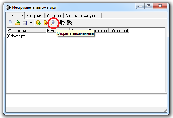

  3. В закладке "Загрузки" в соответствии с таблицей загрузки выбрать имя требуемой расчетной схемы (алгоритма) для отображения (Scheme.prt в соответствии с рисунком (Рисунок 1));
  4. В закладке "Загрузки" левой клавишей "мыши" нажать кнопку Открыть выделенные в соответствии с рисунком (Рисунок 2).
    Рисунок 2. Кнопка "Открыть выделенные"

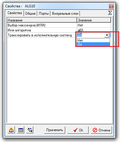

Например, предусмотрим учёт изменения параметров блока Выход алгоритма. Для этого следует:
  • двойным нажатием левой клавиши "мыши" в рабочем окне проекта на изображении соответствующего блока вызвать рабочее окно изменения свойств;
  • перейти в закладку "Свойства";
  • выбрать значение "Да" параметра "Транслировать в исполнительную систему".
На рисунке (Рисунок 3) представлено рабочее окно "Свойства" блока Выход алгоритма с именем ALG10.
Рисунок 3. Свойства блока "Выход алгоритма"

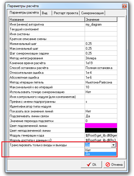

В этом случае значение на входе блока будет передаваться в исполнительную систему в постоянном режиме. Опция полезна для задания тестовых значений сигналов (например, для трансляции в исполнительную систему значений от расчетной модели). Для того, чтобы расчетная схема в SimInTech считала самостоятельно, в рабочем окне "Параметры расчёта" необходимо выбрать значение "Да" для параметра "Транслировать только входы и выходы" (показано на рисунке (Рисунок 4)).
Рисунок 4. Окно "Параметры расчета"

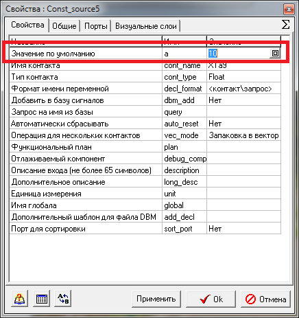

Блок Входной контакт в своих свойствах имеет уникальный параметр "Значение по умолчанию", который пользователь может изменять в процессе расчёта. При этом значение параметра будет автоматически изменять значение сигнала в исполняемой среде, который задаётся блоком.
Для изменения значения параметра необходимо:
  • двойным нажатием левой клавиши "мыши" на изображении блока Входной контакт в рабочем окне проекта вызвать рабочее окно изменения свойств;
  • задать значение параметра "Значение по умолчанию".
Рабочее окно "Свойства: …" изменения свойств блока с именем Constr_source5 приведено на рисунке (Рисунок 5).
Рисунок 5. Свойства блока "Входной контакт"
