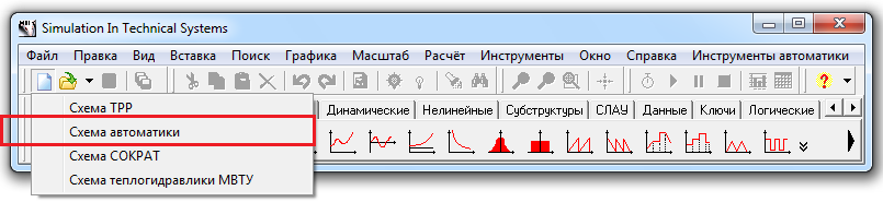

  1. Создать новый проект. Рабочее окно редактирования нового проекта вызывают командой главного меню Файл → Новая схема → Схема модели общего вида или последовательным нажатием левой клавиши "мыши" на значке "Новый проект" главной панели инструментов и "Схема модели общего вида", в соответствии с рисунком (Рисунок 1).
    Рисунок 1. Создание схемы модели общего вида

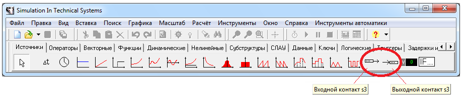

    • из закладки Источники палитры блоков главного окна графической оболочки в рабочее окно проекта вставить блоки Входной контакт и Выходной контакт, показано на рисунке 2;
      Рисунок 2. Блоки входного и выходного контактов

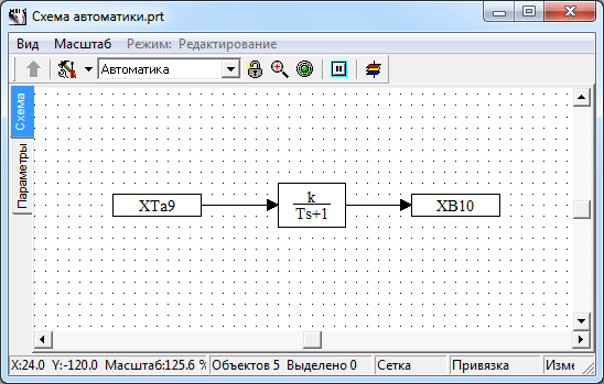

    • из любых закладок (Источники, Операторы, векторные и т.д.) палитры блоков главного окна графической оболочки выбором требуемых функциональных или других по типу блоков в рабочем окне проекта собрать схему алгоритма, показано на рисунке (Рисунок 3).
      Рисунок 3. Схема алгоритма

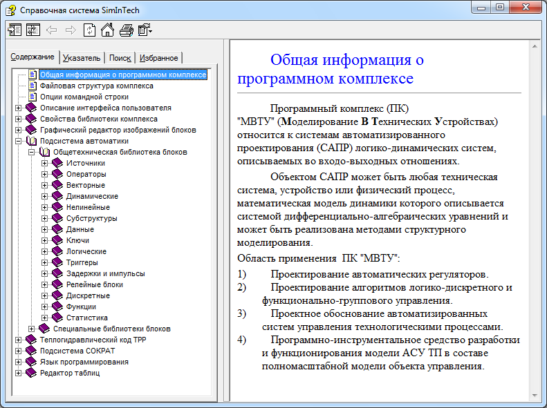

      Подробное описание состава блоков и их свойств приведено в справочной системе, которая вызывается командой главного меню Справка → Содержание, в соответствии с рисунком (Рисунок 4).
      Рисунок 4. Справочная система

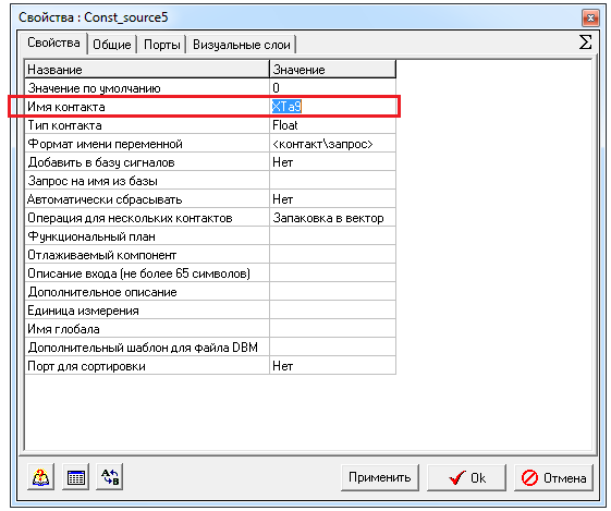

  3. Задать параметры блоков. Окно редактирования свойств блока вызывают двойным нажатием левой кнопки "мыши" по графическому изображению блока в рабочем окне проекта. В качестве примера на рисунке (Рисунок 5) представлено окно редактирования "Свойства : …" свойств блока "Входной сигнал". Имя входного сигнала (переменной) указывают в строке "Имя контакта".
    Рисунок 5. Свойства блока

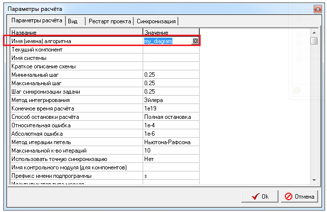

  5. Задать имя генерируемого исполняемого файла. В окне редактирования параметров расчета вводят значение контрольного параметра "Имя (имена) алгоритма", показано на рисунке (Рисунок 7), имя my_diagram.
    Рисунок 7. Окно параметров расчета

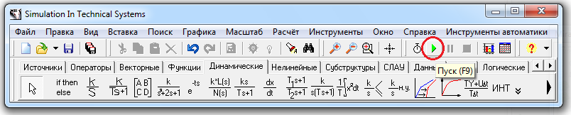

  6. Провести локальное моделирование созданной схемы алгоритма. Под локальным следует понимать моделирование работы расчетной схемы при помощи встроенного ядра автоматики SimInTech без загрузки ПО в прибор. Запуск расчета созданного алгоритма производят нажатием кнопки "Пуск" в главной панели инструментов, показано на рисунке (Рисунок 8), или нажатием клавиши F9.
    Рисунок 8. Кнопка запуска расчета

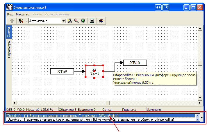

    В SimInTech разработана система семантического контроля наличия ошибок, которая в строке сообщений рабочего окна проекта указывает на недостатки при определении свойств блоков, соединении блоков между собой и многие другие.
    В качестве примера удалим значение параметра "Коэффициент усиления" инерционно-дифференцирующего звена с именем DifAperiodika1. На рисунке (Рисунок 9) приведено рабочее окно проекта с расчетной схемой, на которой присутствует указанный блок.
    Рисунок 9. Сообщение об ошибке при запуске
    При запуске расчетной схемы (алгоритма) на счет в строке сообщений высвечивается надпись:
    "(1): Выражение задано не полностью" в объекте DifAperiodika1
    "Параметр элемента: Коэффициенты усиления(k) не может быть вычислен" в объекте DifAperiodika1
    При двойном нажатии левой клавишей "мыши" на имя элемента в строке сообщений в рабочем окне проекта будет подсвечен блок с ошибкой.

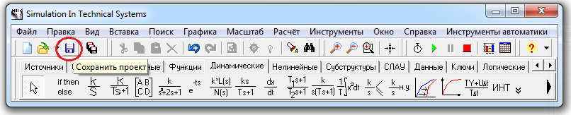

  7. Сохранить созданный проект. Нажатием левой клавишей "мыши" на кнопку Сохранить в главной панели инструментов проект сохраняют в файл на диске с расширением .prt, показано на рисунке (Рисунок 10). Режим присваивания уникального имени проекту при сохранении вызывают командой главного меню Файл → Сохранить проект как… или сочетание нажатия клавиш Ctrl + F2.
