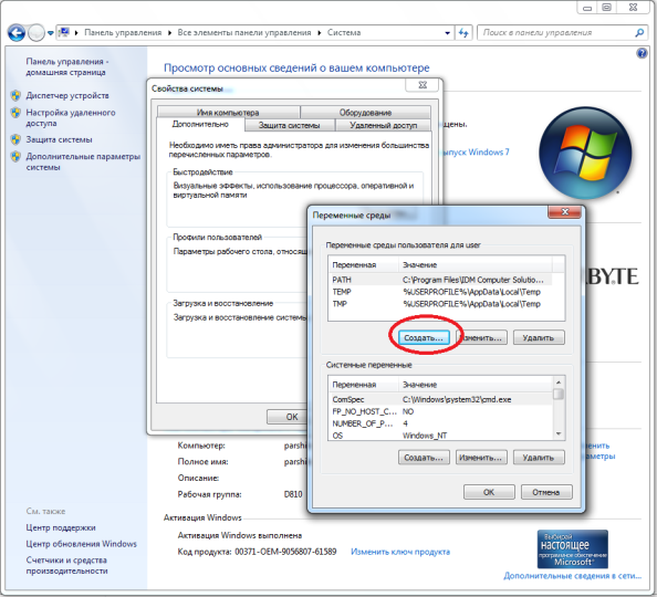

Значение системных переменных можно самостоятельно прописать в скрипте build.bat в режиме редактирования или добавить в список системных переменных непосредственно в ОС Windows. Для вызова меню работы с системными переменными следует:
  1. войти в панель управления ОС Windows, в списке параметров компьютера левой клавишей "мыши" нажать на иконку "Система";
  2. левой клавишей "мыши" нажать кнопку "Изменить параметры", появится рабочее окно "Свойства системы";
  3. в рабочем окне "Свойства системы" перейти в закладку "Дополнительно";
  4. левой клавишей "мыши" нажать кнопку "Переменные среды", появится рабочее окно "Переменные среды";
  5. в рабочем окне "Переменные среды" левой клавишей "мыши" нажать кнопку "Создать…", появится рабочее окно "Новая системная переменная".
Вышеуказанная последовательность действий описана для ОС Windows 7, соответствующие рабочие окна представлены на рисунке (Рисунок 1). Для других версий операционной системы Windows порядок вызова рабочего окна редактирования системных переменных может отличаться.

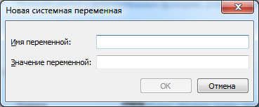

Для определения новой системной переменной необходимо в рабочем окне "Новая системная переменная" задать её имя и значение. Сохраняют новую системную переменную нажатием левой клавиши "мыши" на кнопку Ok (Рисунок 2).

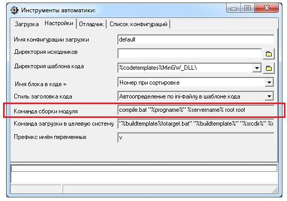

Если на приборах не предусмотрено наличие компилятора, пользователь может указать адрес произвольной сборочной системы для осуществления на ней компиляции. Для этого в закладке "Настройки" рабочего окна "Кодогенератор СИ" следует указать собственные данные в поле изменения параметра "Команда сборки модуля" (Рисунок 3).
Рисунок 3. Пользовательская команда сборки модуля
compile.bat имя скрипта сборки находящегося в директории шаблона кода (задается в настройках инструментов автоматики, представленных на рисунке 3);
%progname% имя собираемого исполняемого модуля;
%servername% присваивается из настроек соединения отладчика, допустимо изменить на адрес (имя или ip-адрес) сборочной вычислительной системы, на которой производится компиляция;
root root логин и пароль для записи файлов и выполнения команд сборки на сборочной системе.

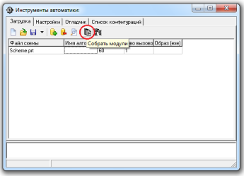

Для сборки расчётного модуля в рабочем окне "Кодогенератор СИ" следует левой клавишей "мыши" нажать кнопку Собрать модули (Рисунок 4).
Рисунок 4. Кнопка сборки модулей
Если верно указаны параметры компилятора и расчетной схемы, системой будет произведена генерация исполняемых файлов расчетных модулей в соответствии с таблицей загрузки в рабочем окне "Кодогенератор СИ" (выбранными в соответствии с рисунком (Рисунок 4) файлами схемы).

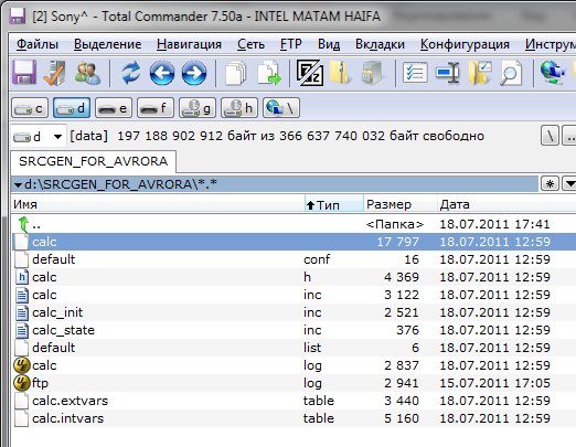

В результате генерации исполняемых файлов расчетных модулей в директории исходных текстов и программ будут созданы файлы с расширением .inc и .h, а также бинарные файлы в формате целевой системы (прибора). Имена файлов будут образованы в соответствии с заданным параметром "Имя (имена) алгоритма" в рабочем окне "Параметры расчета" (показано на рисунке 5). Также будет создан файл default.conf, содержащий для диспетчера расчётных модулей информацию о частоте вызова каждого из расчетных модулей и служебных файлов с описанием переменных, которые доступны для чтения и изменения через сервер обмена или вспомогательные утилиты. Директория с созданными файлами представлена на рисунке (Рисунок 5).
Рисунок 5. Состав сгенерированной программы
Файлы из директории исходников в прибор допустимо копировать по протоколу передачи файлов ftp.
