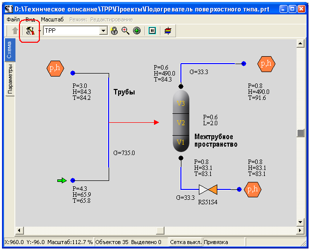

Параметры любого расчета можно менять. К изменяемым настройкам относятся: режим расчета, шаг расчета, начальные параметры теплоносителя, параметры вывода результата. Чтобы вызвать окно свойств решателя требуется в схемном окне задачи левой кнопкой "мыши" нажать на кнопку "Параметры расчёта" (см. Рисунок 1).

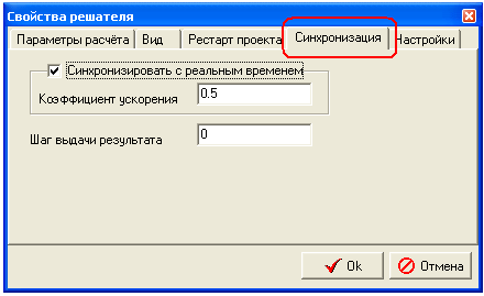

В закладке Синхронизация можно изменять соотношении времени расчета по отношению к реальным часам. Для этого следует поставить галочку напротив строки Синхронизировать с реальным временем и определить параметр Коэффициент ускорения, значение по умолчанию – 0.5. Также допустимо задавать шаг выдачи результата по отношению к времени расчета, значение по умолчанию – 0 (см. Рисунок 2).

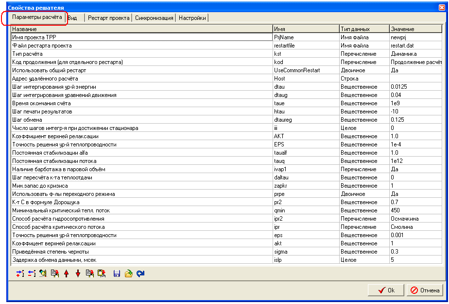

В закладке Параметры расчета можно настраивать свойства расчетной задачи (см. Рисунок 1.4.7).

Для выполнения расчета необходимо обязательно задать Имя задачи латинскими буквами или цифрами (не более 8 символов). Данное свойство используется при создания входного файла расчетного кода TPP, а также в роли идентификатора при запуске расчетного кода на счет.
Для экономии места на диске файл рестарта записывается бесформатной записью. Созданный для продолжения расчета после его принудительного прерывания файл рестарта содержит только изменяемую информацию: состояние теплоносителя, температуры тепловых элементов, значения объектов системы управления и т.п.
