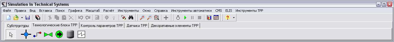

Система графического интерфейса для кода TPP входит в штатную поставку SimInTech. После запуска SimInTech элементы теплогидравлического кода TPP помещаются в соответствующую закладку "TPP" общей палитры элементов SimInTech (см. Рисунок 1).
Рисунок 1. Главное окно SimInTech

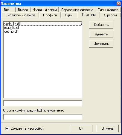

Например, для подключения динамической библиотеки tppdtl.dll необходимо настроить параметры оболочки SimInTech. Для этого в главном меню SimInTech следует вызвать диалоговое окно настроек программы Файл / Параметры… и выбрать соответствующую закладку Плагины (см. Рисунок 2).
Рисунок 2. Диалоговое окно параметров программы

В такой же последовательности можно добавить плагин с любым именем. Для сохранения выбранных настроек необходимо в нижней части диалогового окна параметров программы установить галочку в опции "Сохранять настройки" (см. Рисунок 2). Завершает подключение модуля закрытие диалогового окна нажатием кнопки "Ok".
