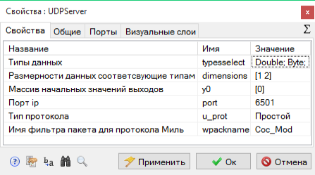

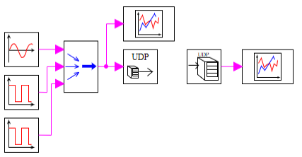

В данном примере происходит обмен данными между сервером и клиентом UDP внутри локального хоста. На входе клиента формируется вектор данных для передачи и отправляет его на указанный в настройках адрес. При этом настройки блока Сервер UDP представлены ниже:
В качестве типов принимаемых данных установлены Double и Byte. Размерности данных [1 2] означают, что первый элемент вектора относится к типу Double, а два следующих – к типу Byte. Порт, прослушиваемый сервером, и тип протокола должны совпадать с теми, что указаны в блоке клиента. Графики отправленного и полученного сигналов будут совпадать, что говорит о корректности передачи данных. Принятый вектор можно разбить на элементы с помощью блока Демультиплексор.
