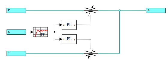

Блок реализует модель гидравлического пропорционального распределителя 3/3 (трехлинейный трехпозиционный). Внутренняя структура блока представлена на рисунке (Рисунок 1).
Рисунок 1. Внутренняя структура блока
В основе блока лежит модель гидравлического регулируемого дросселя. Блок "TF" позволяет учесть динамические свойства распределителя, которые моделируются на основе типового звена второго порядка. С помощью блоков Язык программирования учитывается положительное, отрицательное или нулевое перекрытие каналов P-A и A-T.

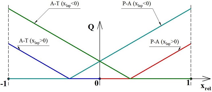

Расчет пропускной способности каналов распределителя с учетом перекрытия
Обобщенное представление расчета расхода в каналах распределителя при выборе линейной характеристики при различных типах перекрытия показано на рисунке (Рисунок 2).
Рисунок 2. Графическая интерпретация способа расчета расхода в каналах распределителя 3/3
Если при настройке блока для канала Р-А установлена положительная величина в свойстве "Перекрытие проходных каналов (-100≤x_lap≤100), %", то пропускная способность канала при изменении положения золотника распределителя меняется в соответствии с красной линией. Если для этого канала устанавливается отрицательное перекрытие, то пропускная способность при изменении положения золотника распределителя меняется в соответствии с бирюзовой линией.
Если при настройке блока для канала A-T установлена положительная величина в свойстве "Перекрытие проходных каналов (-100≤x_lap≤100), %", то пропускная способность канала при изменении положения золотника распределителя меняется в соответствии с синей линией. Если для этого канала устанавливается отрицательное перекрытие, то пропускная способность при изменении положения золотника распределителя меняется в соответствии с зеленой линией.
