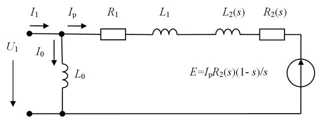

Модель асинхронного двигателя основана на Г-образной схеме замещения с вынесенной цепью намагничивания, приведенной на рисунке 1. В данной схеме параметры ротора зависят от скольжения, для учета эффекта вытеснения тока по длине паза (или в пусковой и рабочей обмотках). Модель выполнена по прямой последовательности и обеспечивает расчет действующих значений напряжений, токов и мощностей.
Рисунок 1. Схема замещения асинхронного двигателя
