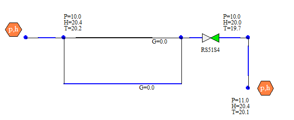

На рисунке ниже изображена часть гидравлической системы, в которой существует перепада давления между левой границей P1 =10 атм. и правой границей P2 = 11 атм. Обратный клапан препятствует отрицательному расходу через систему.
Рисунок 1. Гидравлическая схема без насоса.

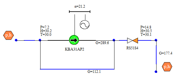

При установке в модель насоса возникает напор, который обеспечивает расход через систему. На следующем рисунке изображена схема с установленным электронасосом в режиме установившегося расхода.
Рисунок 2. Гидравлическая схема с электронасосом.
Рекомендуется задавать линию рециркуляции, параллельную насосу. В больших насосах такая линия является технологически обязательной. В малых насосах такой линией являются паразитные протечки. Наличие линии рециркуляции существенно повышает численную устойчивость программы. Протечки, как правило, составляют 1 - 2 % номинального расхода при номинальном давлении. Гидравлический канал рециркуляции рассчитывается исходя из указанных характеристик.
