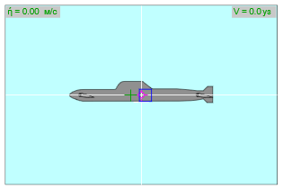

Основной экран с объектом управления
Блок предназначен для визуализации основного рабочего экрана пользователя. Блок отображает пространственное положение объекта управления, представленного на экране в виде условного изображения, а также значения текущего, заданного и предсказанного параметров маневрирования: курса и глубины. Блок также позволяет визуализировать работу кормовых и носовых горизонтальных рулей (КГР и НГР, соответственно) объекта управления.

| Заданное значение глубины | ZadEta | Заданное значение глубины погружения объекта управления. Отображается в виде синего квадрата, находящегося всегда по центру экрана | 0 | Вещественное |
| Текущее значение глубины | CurEta | Текущее значение глубины погружения объекта управления. Отображается в виде зеленого креста, находящегося по центру условного изображения объекта управления. Перемещение изображения по оси Y зависит от разницы между текущим и заданным значением глубины |
0 | Вещественное |
| Предсказанное значение глубины | PredEta | Предсказанного значение глубины погружения объекта управления. Отображается в виде розового креста | 0 | Вещественное |

| Заданное значение курса | ZadCourse | Заданное значение угла курса объекта управления. Отображается в виде синего квадрата, находящегося всегда по центру экрана | 0 | Вещественное |
| Текущее значение курса | CurCourse | Текущее значение глубины погружения объекта управления. Отображается в виде зеленого креста, находящегося по центру условного изображения объекта управления. Перемещение по оси X зависит от разницы между текущим и заданным значением курса |
0 | Вещественное |
| Предсказанное значение курса | PredCourse | Предсказанного значение угла курса объекта управления. Отображается в виде розового креста | 0 | Вещественное |
| Скорость хода | Vx | Текущее значение скорости хода объекта управления. Отображается в правом верхнем углу экрана | 0 | Вещественное |
| Скорость изменения глубины | pEta | Текущее значение скорости изменения глубины погружения объекта управления. Отображается в левом верхнем углу экрана | 0 | Вещественное |
