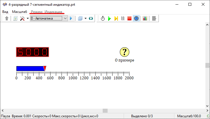

В модели представлены блоки "Линейный прибор" и "4-разрядный 7-сегментны индикатор" (Рисунок 1):
Рисунок 1. Демонстрационный пример для блока "4-разрядный 7-сегментный индикатор".

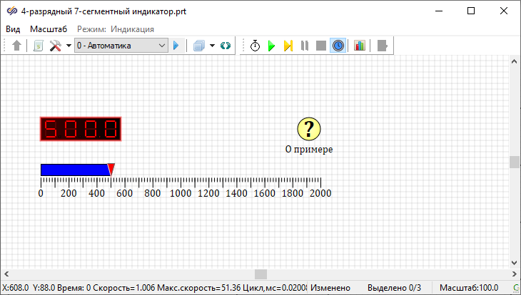

Блок "Линейный прибор" предназначен для изменения значения, передаваемого на блок "4-разрядный 7-сегментный индикатор". Для управления необходимо навести курсор на треугольную ручку прибора, зажать левую кнопку мыши и, двигая мышь влево и вправо, менять значение, отображаемое на индикаторе, уменьшая и увеличивая его соответственно. Для корректной работы модели схема должна быть в режиме "Индикации" (Рисунок 2).
Рисунок 2. Окно проекта с выделенным режимом моделирования.
