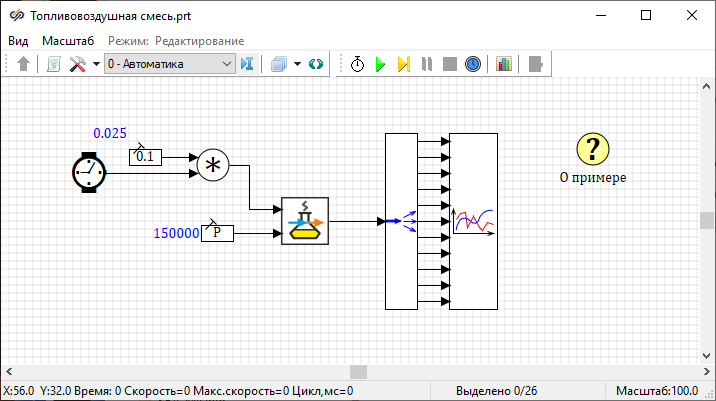

Данный проект демонстрирует использование блоков библиотеки "Ракетные двигатели" для расчета параметров продуктов сгорания ПВРД (Рисунок 1).
Блок "Параметры продуктов сгорания ПВРД" рассчитывает термодинамические параметры продуктов сгорания топливно-воздушной смеси. Условная формула топлива, его энтальпия и стехиометрическое соотношение задаются в свойствах блока.
В расчёте варьируется коэффициент избытка воздуха в диапазоне от 0 до 2.5.

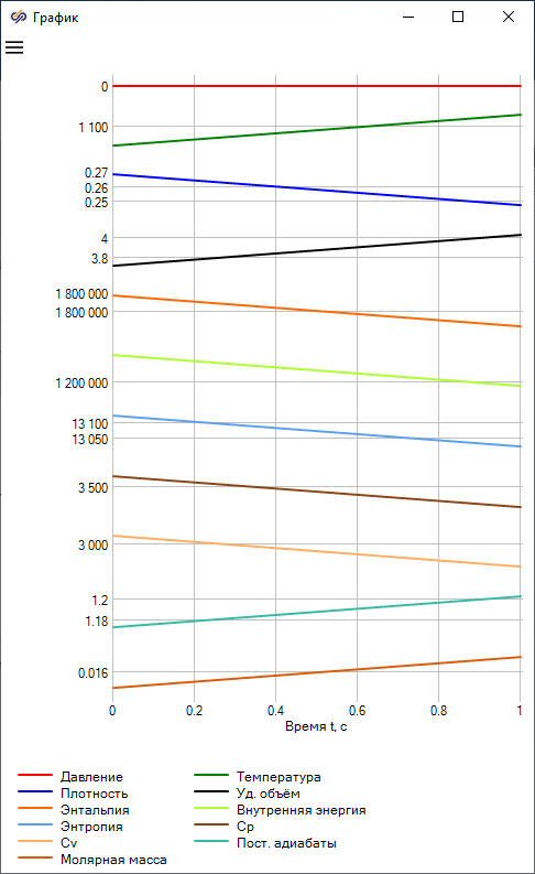

На графике представлены изменения рассчитанных параметров (Рисунок 2).
Рисунок 2. График изменения параметров.
