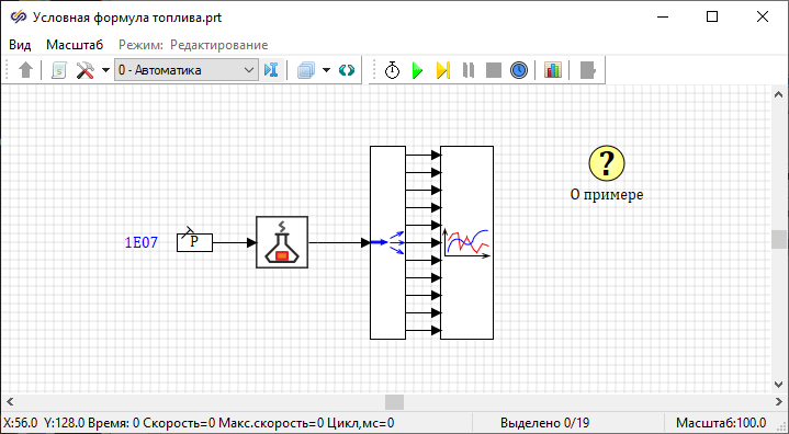

Данный проект демонстрирует использование блоков библиотеки "Ракетные двигатели" для расчета параметров продуктов сгорания РДТТ (Рисунок 1).
Блок "Параметры продуктов сгорания РДТТ" рассчитывает термодинамические параметры продуктов сгорания твёрдого топлива. Условная формула твердого топлива и его энтальпия образования задаются в свойствах блока.
В расчёте варьируется давление, при котором определяются свойства продуктов сгорания, в диапазоне 1...100 бар.

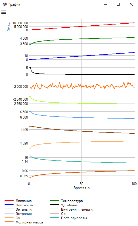

На графике представлены изменения рассчитанных параметров (Рисунок 2).
Рисунок 2. График изменения параметров.
