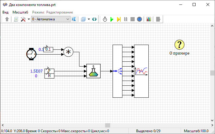

Данный проект демонстрирует использование блоков библиотеки "Ракетные двигатели" для расчета параметров продуктов сгорания ЖРД (Рисунок 1).
Блок "Параметры продуктов сгорания ЖРД" рассчитывает термодинамические параметры продуктов сгорания двухкомпонентной смеси горючего и окислителя. Условные формулы компонентов топлива задаются в свойствах блока, там же указывается комбинация параметров, при которых определяется равновесие.
В расчёте варьируется соотношение компонентов топлива (отношение массы окислителя к массе горючего) в диапазоне от 0 до 100.

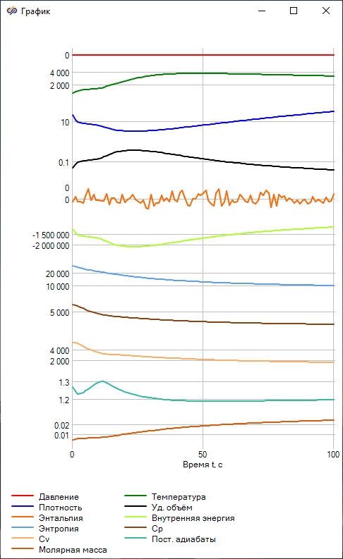

На графике представлены изменения рассчитанных параметров (Рисунок 2).
Рисунок 2. График изменения параметров.
