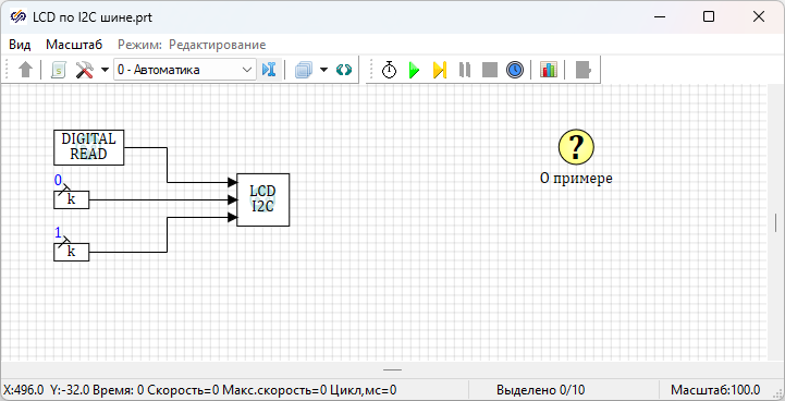

Данный пример демонстрирует отображение на LCD-дисплее значений дискретного сигнала с порта «02» микроконтроллера Arduino. Модель представлена на рисунке (Рисунок 1).
Перед запуском примера требуется настроить курсор LCD-дисплея, который будет указывать на начало установки первого символа. Для установки курсора необходимо в свойствах блоков «Константа» изменить свойство «Значение» согласно следующему правилу: значение верхнего блока – номер символа в строке, значение нижнего блока – номер строки.
Для запуска проекта необходимо сгенерировать представленный алгоритм управления в код на языке «Си» и загрузить его на микроконтроллер Arduino. После запуска проекта на микроконтроллере значения источника сигнала, подключенного к дискретному порту «02» микроконтроллера, будут считываться микроконтроллером для отображения на LCD-дисплей. Значения на LCD-дисплее должны совпадать со значениями источника сигнала.
