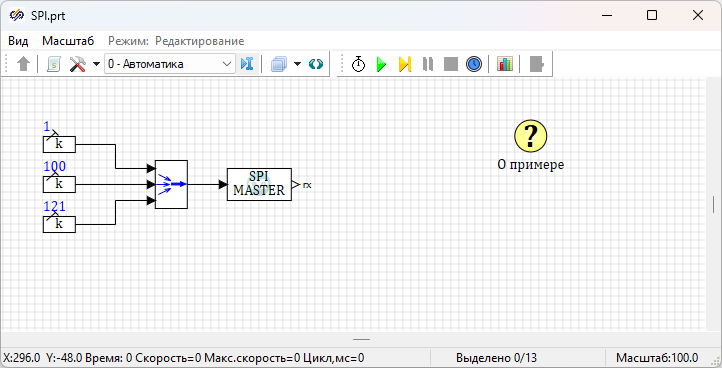

Данный пример демонстрирует формирование микроконтроллером Arduino массива значений и их передачи по последовательному интерфейсу SPI микроконтроллера. Модель представлена на рисунке (Рисунок 1).
Для запуска примера необходимо сгенерировать представленный алгоритм управления в код на языке «Си» и загрузить его на микроконтроллер Arduino. После запуска проекта на микроконтроллере сигналы, значения которых заданы блоками «Константа», будут передаваться по SPI-шине на внешнее устройство.
