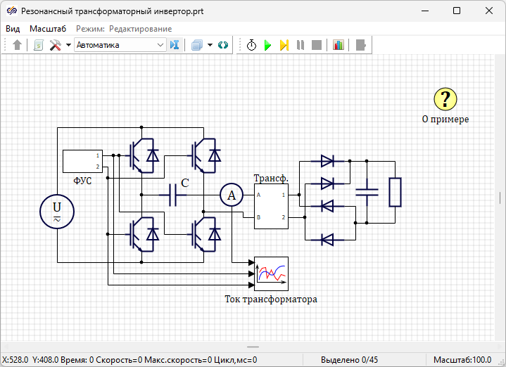

Модель резонансного инвертора с переключением по нулю тока
SimInTech\Demo\Электроприводы\Преобразователи\Резонансный трансформаторный инвертор\Резонансный трансформаторный инвертор.prt
В данном примере демонстрируются возможности библиотек ЭЦ - Динамика для моделирования работы резонансного инвертора.
Коммутация ключей в этом инверторе происходит при нулевых токах, что приводит к минимизации динамических потерь в ключах.
Подробную информацию о работе данной модели можно найти в файле "SimInTech/Demo/Электроприводы/Преобразователи/Инверторы.pdf";
Модель трансформаторного резонансного инвертора с переключением по нулю тока (Рисунок 1).
Рисунок 1. Модель трансформаторного резонансного инвертора

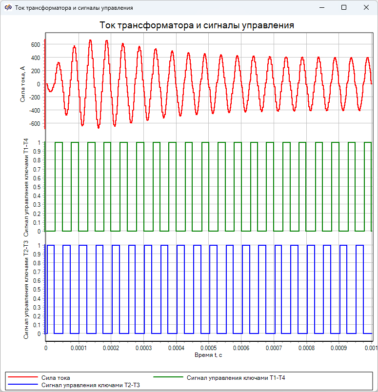

На графике "Ток трансформатора и сигналы управления" показаны графики изменения тока трансформатора и сигналы управления инвертора (Рисунок 2).
Рисунок 2. График изменения тока трансформатора и сигналы управления инвертора
